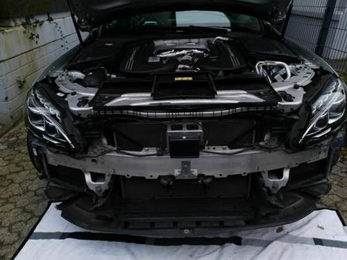

Hallo habe heute den Grill Umbau gemacht
Stoßstange muss dafür abgebaut werden
Hat alles super gepasst

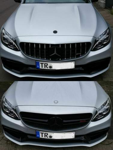

Hab den original panamericana grill nachgerüstet.
Die Frontschürze muss dafür definitiv ab.
Ich finde die Optik vom facelift deutlich besser

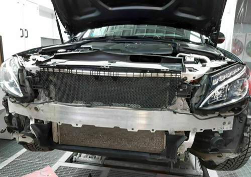

Stimmt. Hast hoffentlich die 3 Schutzgitter gleich mitverbaut....
Leider nicht. Mach ich das nächste mal, sobald der brabus Carbon Frontspoiler ankommt
Na dann allseits Steinschlag freie Fahrt sonst kannst den gleich bestellen und noch einiges mehr. Bei mir waren es 2.500 Euro für neuen Kühler. Zum Glück über Versicherung gelaufen. Ohne Schutz würd ich mit dem Teil nur ungern auf die Bahn.
Achso jetzt ist mir klar was du meinst! 😁
Ich dachte du meinst die unteren 3 Schutzgitter vom Facelift..
Oben die sind natürlich verbaut 🙂
2500 Euro ist echt happig

So sieht das Schutzgitter aus
Orginal Teil (wenn ja schick mal bitte Teile Nr )oder Gitter aus dem Bauhaus

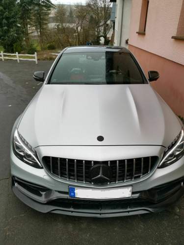

So habe den Grill drauf ging ohne Ausbau des Stoßfängers. Alles wieder zusammengebaut das Ergebnis kann sich sehen lassen.
@Tenikeer und @HarryBrumm,
aber die Schrauben im Radkasten habt ihr auch entfernt für den Austausch des Grills, oder etwa nicht?

Hat es hier jemand geschafft, beim C63 die Kühler Schutzgitter hinter den MOPF Air Intakes einzubauen, ohne die Kühler im Radkasten auszubauen?
