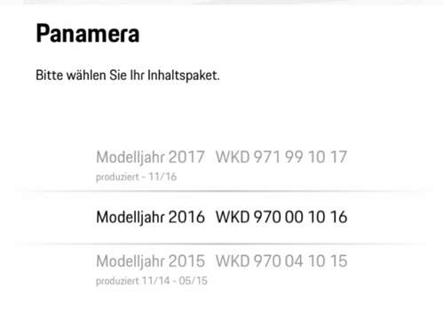

Hallo faridbangbus,
laut Porsche-App „Gut zu wissen“ gibt es die „Hold-Funktion“ ab Modelljahr 2017 für den Panamera. Ob es in früheren Modelljahren auch funktioniert, nur nicht dokumentiert ist, kann ich nicht sagen.
Falls du ein iPhone besitzt kannst du die App hier herunterladen.
Gut zu wissen von Porsche Cars North America, Inc.
https://itunes.apple.com/de/app/gut-zu-wissen/id576329813?mt=8
Mit der App kannst Du dann eine elektronische Bedienungsanleitung für deinen Panamera herunterladen.

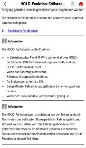

Im Anhang ein Bild wie man die „Hold-Funktion“ manuell aktivieren kann.
Die HOLD-Funktion kann, unabhängig von der Steigung, durch Nachtreten des betätigten Bremspedals im Fahrzeugstillstand aktiviert werden. Dabei wird das Fahrzeug ohne dauerhaft getretenes Bremspedal im Stillstand gehalten. Ein schneller Fahrstufenwechsel der Wählhebelposition deaktiviert die HOLD-Funktion in diesem Fall nicht.
Bei dem Macan von meiner Frau funktioniert das auch so wie beschrieben.

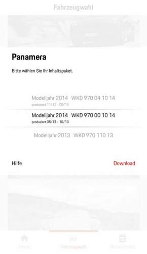

Hallo Twinni,
ich schrieb ja das es solch eine Funktion beim Panamera ab Modelljahr 2017 gibt, wie er sie sucht. Dann ist es natürlich ein 971.
Bezüglich der App. Was für ein Baujahr müsste denn sein Panamera 1 (970) sein als Facelift?
Die App geht bis Baujahr 2013 zurück. Siehe Anhang.

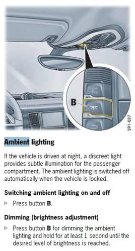

Ich glaube die Ambientebeleuchtung geht in der Mittelkonsole am Dach an wo auch der Schalter für das Schiebedach ist.
Genau. Und zwar hier...
Danke für die Antworten. Hatte das heute morgen auch gefunden. Leider hat mein Panamera den Knopf nicht. Scheint so, als wäre Ambiente Beleuchtung Sonderausstattung gewesen
