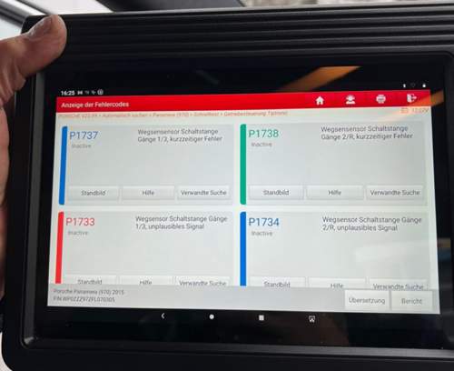

Hallo Sie Können Mich Helfen Bitte bei meine Porsche Panamera Turbo S Ist In 4te Gang Geblieben
Sind 4 Fehler :
P1737 Wegsensensor Schaltstange
Gänge 1/3, kurzzeitiger Fehler
P1738 Wegsensensor Schaltstange
Gänge 2/R, kurzzeitiger Fehler
P1733 Wegsensor Schaltstange Gänge
1/3, unplausibles Signal
P1734 Wegsensor Schaltstange Gänge
2/R, unplausibles Signal

@artus81 schrieb am 17. Dezember 2019 um 17:22:40 Uhr:
HY habe ein Getriebe Problem
Habe das gleiche Problem !!!
Panamera fährt kein meter mehr :-(
fehler P1732-Wegsenor Schaltstange gänge 5/7 unplausibles signal
was war bei euch die lösung?
danke
Hast du repariert?
