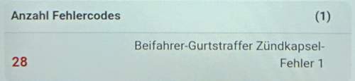

Hallo Leute,
hab mir für die Jagd nen Pajero Pinin (3-Türer) aus 2002 gekauft. Leider habe ich erst nach der Besichtigung festgestellt, dass die SRS Leuchte Rot leuchtet. Kurzum habe ich den Fehler ausgelesen und es kam folgendes raus:
SRS Fehler 28: Beifahrer - Gurtstraffer Zündkapsel - Fehler 1
Da ich vom alten Polo noch einen "Airbag Dummy" zu Hause liegen hatte, habe ich den gelben Stecker vom Gurtstraffer abgezogen, den Dummy aufgesteckt und den Fehler gelöscht. Leider kam er aber nach ein paar Sekunden wieder.
Hat jemand eine Idee, was ich noch machen könnte?
Danke vorab...
8 Antworten
wenn der Dummy in Ordnung ist und dein Auslesegerät auch den Fehler löschen kann liegt der Fehler entweder in der Zuleitung (Stecker kontrolieren) oder am Steuergerät
Themenstarteram 31. Juli 2023 um 5:08
Danke :)
Stecker waren soweit in Ordnung... Hab die Batterie abgeklemmt, alle Stecker (2) aus dem Steuergerät gezogen, sie wieder eingesteckt, dann die Batterie wieder angeklemmt und der Fehler war weg... Bislang kam er auch nicht wieder...

Ne, den hatte ich nur, um zu schauen, ob es am Gurtstraffer liegt oder an was anderem... habe alles so angeschlossen, wie es ist und alle Fehler sind weg...
Btw: Es handelt sich um ein reines (99 Prozent) Waldauto. Leider muss ich zum Revier ca. 50 Meter normale Straße fahren. Wenn jetzt der Gurtstraffer auf der Beifahrerseite kaputt gewesen wäre, hätte ich den Dummy allerdings dringelassen, da ich eh immer alleine unterwegs bin.
