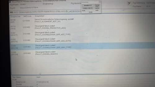

Ich habe heute mein Radar (versucht) auf pACC zu flashen. Hat soweit auch alles funktioniert, ich habe jetzt aber folgende Fehler und Abstandswarner sowie ACC lassen sich nicht einstellen oder Einschalten(Ohne Fehler im FIS)
Pre sense hat aber keine Fehler angezeigt.
Da die Codierung beim Flashen verloren geht, habe ich die Codierung von vorher abgetippt und wieder so codiert.
Brand Logic: habe ich auf „VW“ geändert da bei „Audi“ ein Pre Sense Fehler Auftritt.
Ich hoffe sehr doll, dass ihr mir weiterhelfen könnt…

Ich kann dir helfen. Hast du Telegram?
Ich brauche Diagnosedaten......ODIS Fullscan oder VCDS Auto-Scan

Wenn du schon so fragst, lass besser die Finger davon....das ist nicht so trivial.
Aber wenn du mir einen vollständigen VCDS Auto-Scan zeigst, kann ich dir mal mehr sagen.

Hier der Scan:
Fahrzeugtyp: 8V-AU37 (5Q0)
Scan: 01 02 03 05 08 09 10 13 15 16 17 19 22 26 29 2B 39 3C 42 44

Adresse 13: Distanzregelung (J428) Labeldatei:| 5Q0-907-572-V2.clb
Teilenummer SW: 5Q0 907 572 G HW: 5Q0 907 572 G
Bauteil: ACC BOSCH MQB H10 0571
Codierung: 3500E7CA5DFFC728949C8045000026
Betriebsnr.: WSC 06385 790 00016
ASAM Datensatz: EV_ACCBOSCHVW416 001005
ROD: EV_ACCBOSCHVW416_001_VW37.rod
VCID: 3B22350DF3E13153DAE-806E
1 Fehler gefunden:
0798 - Datenbus unplausible Botschaft
U1122 00 [008] - -
[FAULT_APS_SEND_MODE_ERROR_BLINDNESS_CHECK]
Sporadisch - bestätigt - geprüft seit letzter Löschung
Umgebungsbedingungen:
Fehlerstatus: 00000001
Fehlerpriorität: 6
Fehlerhäufigkeit: 4
Verlernzähler: 190
Kilometerstand: 72359 km
Datum: 2023.04.12
Zeit: 17:37:19
Steuergerätetemperatur: 26 °C
Spannung Klemme 15: 12.0 V
Velocity_vehicle_reference: 0.00 m/s
Longitudinal_acceleration_vehicle_reference: 0.00 m/s²
Status_ACC_System: ACC_activ_controlled

Danke und Gruß
Bei dir ist die Aufrüstung auf pACC möglich, sofern du jemanden hast der Ahnung hat, codieren und flashen kann.

Themenstarteram 22. Juni 2023 um 1:15
@hadez16 schrieb am 20. Juni 2023 um 15:28:21 Uhr:
Hallo hadez16,
Danke für deine schnelle Antwort. Habe leider keine Benachrichtigung bekommen, dass mir geantwortet wurde.
Ich habe das Problem selber gefunden. Habe zuerst neu geflasht, die Korrekturwinkel vom vor dem Flash übernommen. Der hauptsächliche Fehler war aber, das bei der Sensor Codierung die SWaP_FSID_group_X falsch war. Diese habe ich dann nach den korrekten FEC‘s codiert und schon hat’s nach paar mal Fehler löschen und bis ruhe alles wie es soll funktioniert.
Danke dir trotzdem für deine Hilfsbereitschaft!
