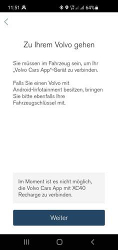

Wir sind mit unserem P8 im Großen & Ganzen super zufrieden,
wenn da nur diese funktionslose App nicht wäre. Es hieß ja mal KW15. Davon ausgehend das 2021 gemeint war, war das wohl nichts. Dann kam vor ein paar Wochen kurz Freude auf, da eine Verbindung App-Auto möglich ist, diese Verbindung aber überhaupt keine Folgen hatte. Mir scheint die App komplett funktionslos, oder habe ich sie einfach nicht kapiert ?
Volvo-Hotline sagt, frag deinen Händler. Der sagt (freundlich, aber genervt über den Informationsfluss Volvo - Händler) dass die Funktion vielleicht in Q4 kommt.
Und nun bin ich genervt und bitte um Aufmunterung. Ich habe die Erfahrung machen müssen, dass wenn Händler genervt von Hersteller, ist meist kein gutes Zeichen.

Bei euch steht also nicht folgendes in der App?
(Android)
Screenshot-20210617-115142-volvo-cars

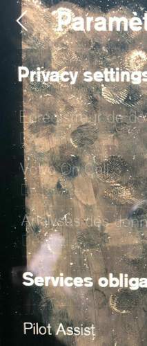

Mein iPhone ist mit dem Wagen verbunden und ich bekam genau ein einziges Mal die Batteriekapazität angezeigt. Jetzt geht wie vorher nur noch Öffnen und Schliessen.
Die ersten 3 Einstellungen sind bei mir ausgegraut (siehe angehängtes Foto; leider schlechte Qualität, aber man erkennt das Wesentliche). Was muss ich tun um diese zu aktivieren?
Foto
(doppelpost)
So habe ich es gesehen/erlebt:
Ausgegraut sind diese Einstellungen bei den Profilen mit dem "Recht" Nutzer. Nur das Profil mit dem "Recht" Admin - das sollte das erste angelegte Profil sein und in den Profil-Einstellung wird "Admin" angezeigt - kann diese Einstellungen ändern.

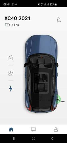

Nachdem die App nun recht zuverlässig funktioniert, gibt es natürlich einiges zu mäkeln.
Tolle Alarm LED blinkt, aber das Schiebedach darf man nicht schließen/öffnen.
Der Start der App dauert eine Ewigkeit, obwohl ja im Hintergrund irgendwas läuft.
Auf dem Bild: Finde den Fehler 🙂
Screenshot-20210712-084453-volvo-cars
Bei mir wird seit dem Update der Ladezustand nicht mehr angezeigt.
Das geht erstaunlicherweise stabil. Nur ist der Ladeanschluss an der falschen Seite 🙂 Wenn die Ladung fertig ist, blinkt aber die linke Seite. Leider gibt das Handy aber keine Benachrichtigungen aus. Obwohl einstellbar und eingestellt...
