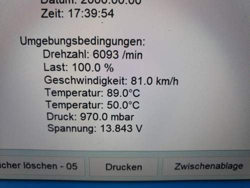

Hi habe heute mal aus zufall den Fehlerspeicher ausgelesen da ich das ab und zu bei all meinen Fahrzeugen mache
P310B war im Fehlerspeicher drinnen vor 30km erschienen laut vcds
Was könnte dies sein? Konnte diesbezüglich nichts gravierendes merken?
Beschleunigung usw. Alles in Ordnung
Baujahr 2007
Golf 5 gti
Lg

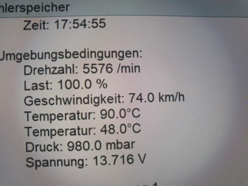

Wie ich sehe ist der Fehler ab 6000drehzahl erschienen
Vcds fehler

Anbei ein Foto ab welcher Bedingungen der Fehler erscheint
20230813
