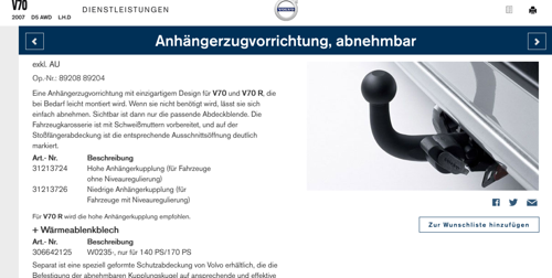

Jetzt muss ich nur noch rauskriegen, wie das mit dem Nivomat ist: Gemäss "Ausstattungsliste" auf "my volovocar" sollte er Nivomat haben, wenn ich ihn mir ansehe (und ein versierterer Freund auch), sehen für mich die Dämpfer eher nach normalen ohne Nivomat aus. Irgendwie scheint die Ausstattungsliste aber auch sonst nicht ganz zu stimmen, habe ich das Gefühl. Und gerade Volvo Accessories und Westfalia unterscheiden klar nach Anhängerkupplung für Fahrzeuge mit/ohne Nivomat.

ich steige bei der AHK auch nicht durch wie man heraubekommt, ob sie für mit oder für ohne Nivos ist. Habe seit ewigen Zeiten eine AHK im Keller liegen, die ich auch gerne im Sommer verbauen würde. Aber ob sie wirklich bei mir passt? Keine Ahnung. Ich glaube, es gibt da einfach unterschiedlich hohe Kugelköpfe.
Ja, bei Volvo steht etwas von höhere und tiefere AHK. Aber bei Fremdherstellern, wie z.B. Westfalia steht nichts dazu . Bei Anderen steht dafür explizit "nicht für Fahrzeuge mit Allrad und automatischer Niveauregulierung".
Habe jetzt nochmals konkret einen Händler angefragt bezüglich der Westfalia.
Ist deine eine Originale von Volvo? Hast du eine Nummer auf deiner Kupplung? Mit der solltest man die Info finden.

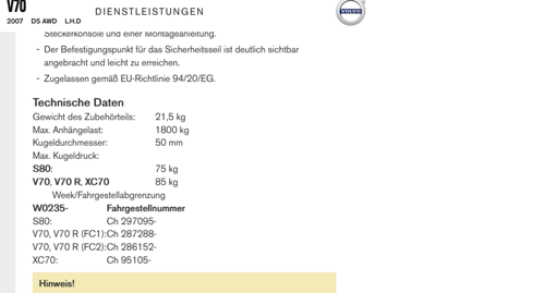

Also, für alle, die es interessiert: Gemäß Kundendienst von Rameder passt die starre Anhängerkupplung von Westfalia auf Fahrzeuge mit und ohne Nivomat und mit und ohne AWD. Leider gibt es keine passende mit abnehmbarem Kopf, ausser die Originale von Volvo.
ich besitze selbst einen V70 II D5 AWD und kann soviel dazu beitragen, dass bei der Version mit Niveaumaten das Heck höher steht. Die Höhe der Ladekannte wird "normal" mit 55,3cm , aber beim AWD mit 58,5cm angegeben. Da der Kugelkopf aber immer in der gleichen Höhe liegen soll, gibt es Längenunterschiede im vertikalen Teil des Kugelkopfelements. Bei bekannten wurde damals die AWD-Version am "normalen" Kombi ohne Niveaumaten montiert. Dem zufolge lag der Anhänger mit der Deichsel zu tief und das Heck des Caravan eierte hoch in der Luft. Wenn ich mich recht erinnere, wurde damals nur das Kugelkopfelement ausgetauscht.

P26 ist ja nun klar, das "S" stehet für den Fahrzeugtyp und dann gibt es noch die Varianten. "SW" für den vermeidlich normalen Kombi und ein "SZ" für den XC. und wie Martin schon schrieb, finden sich diese Kürzel auch in der VIN wieder. Die Anwesenheit von AWD ist aber auch in der VIN enthalten und wenn ich mich recht erinnere haben die AWD dieser Baureihe serienmäßig die Niveaumaten verbaut. Siehe "Position 6- 7: Engine Code" und "Position 9: Gearbox/Check Code" in der VIN. Eine Aufschlüsselung ist in meiner Signatur verlinkt.
