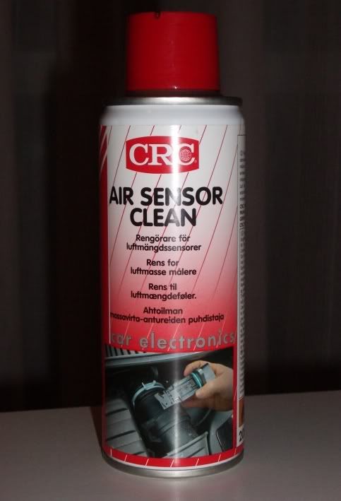

Oder eben, Fehler im LMM. Bau ihn mal ab und besprühe ihn mehrmals mit einem CRC Kontaktreiniger speziell für Luftmassenmesser. Die kleinen Drähte (0,07mm) nicht mit Pinseln berühren !! Und dann sehen, wie´s funzt.
/R
http://i2.photobucket.com/albums/y6/phaseone/TCV2.jpg
http://i2.photobucket.com/albums/y6/phaseone/CRC.jpg

Abgesehen vom Turbo/TCV wäre die Variante LMM, die nicht immer Fehlercodes abgibt, wenn sie leicht out-of-range ist. Bewirkt aber eine falsche Einspritzung und ein unkorrektes Signal vom ECU zum TCV. Ich würde nicht nur die Kontakte des LMM mit dem spez. Spray behandeln, sondern ihn ganz abbauen und die Drähte innerhalb des LMM besprühen (siehe Bild). Weiss aber leider nicht, was für ein LMM hast, gibt verschiene Systeme und Ausführungen.
