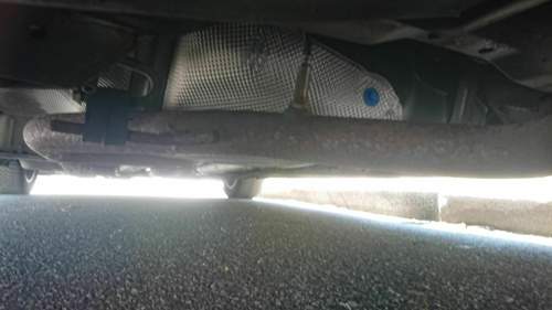

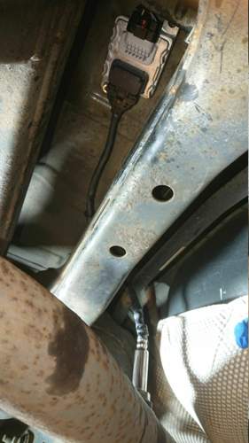

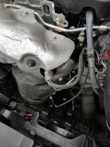

Moin Leute!
Vielen Dank für eure Beiträge! Ihr habt mir sehr weitergeholfen.
Ich hatte den Fehler P11DC und musste den hinteren Sensor wechseln.
Was mir hier gefehlt hat, war das ein oder andere Bild. Deshalb hier in paar von meinem Auto.

@D.J.Redoo schrieb am 3. Mai 2020 um 12:12:43 Uhr:
Wieviel Km hat der Sensor geschafft?
Bei mir P2209 (Vorne).
Nach 64.000 km den Geist aufgegeben. Vorher auf Wasser an den Kontakten überprüft und gereinigt. Nachdem das nicht geholfen hat zum FOH und 40% Kulanz bekommen.
Grüße !
