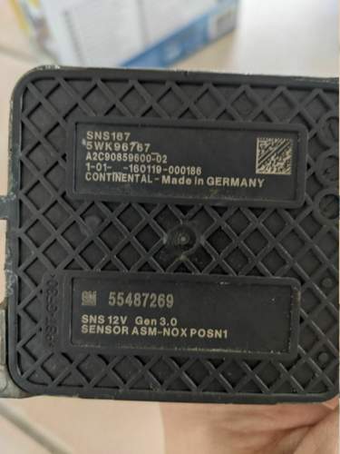

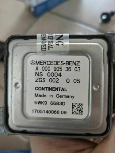

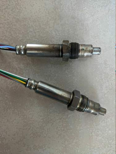

Nach ein paar Monaten habe ich es dieses Wochenende endlich geschafft, mich zu kümmern. Musste jetzt sein, weil TÜV ansteht. Habe den Sensor inkl. Steuergerät aus dem Insignia ausgebaut und den Sensor von Mercedes abgeschnitten und mit dem OPEL-Steuergerät neu verbunden.
Eben gefahren, Fehler gelöscht und zunächst auch ist die Lampe aus geblieben.
Im Anhang ein paar Bilder der Aktion, auch mit den unterschiedlichen Anschlüssen.
Steuergerät OPEL
Steuergerät MB
Die Sensoren
+3
Was steht denn auf dem Sensor für eine Typenbezeichnung drauf?
Wäre cool wenn du da mal nachsehen könntest.
Sollte glaub ein NGK NS11a sein
