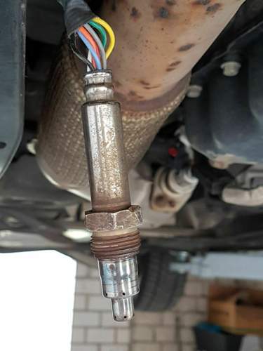

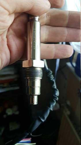

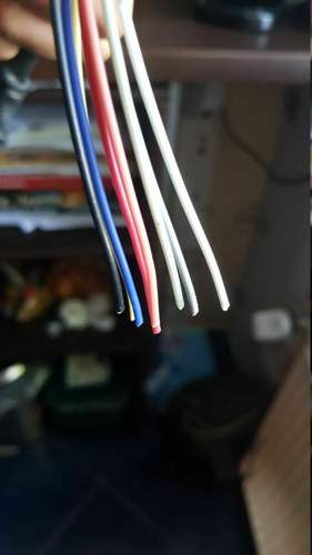

Hi. Den habe ich heute bekommen. Der Sensor S2 ist der richtige. Ist ein Sensor von NGK und 1:1 der gleiche wie verbaut. Ich werde den die Tage dran löten. Also den Nox Sensor 2 austauschen. Ich Berichte :-). Im gleichen Zuge muss ich das nächste Problem lösen: komische Geräusche bzw heulendes Geräusch wenn die Klimaanlage am ist:-/

interessant. Angeblich heißt es das Sonde und Steuergerät aufeinander kalibriert sind. Wenn dem nicht so ist wäre das eine riesige abzocke.
so ein noxer geht ja gern mal kaputt.
@slv rider schrieb am 5. Mai 2018 um 08:31:15 Uhr:
Ja denke das ist Abzocke. Man muss sich den Aufbau eines Sensors mal genauer anschauen. Der ist dumm und das Steuergerät macht ihn Schlau. Diese Sensoren gehen bei VW und BMW am laufenden Band kaputt sodass diese Hersteller bzw die Werkstätten Stecker zwischen gebaut haben damit der Wechsel einfacher und günstiger ist. Bin gespannt ob alles klappt. Vielleicht benötige ich noch ein Sensor als Austausch.

Soooo Freunde. Ich habe den Sensor eingebaut. Zum Einbau: Steugerrät abgeklemmt und abgeschraubt. Alten Sensor abgetrennt neuen dranne geklemmt. Hier waren die mitgelieferten Verbindungsstücke mis, sodass mein Arbeitskollege mit Lötverbinder ausgeholfen hat. Alles wieder an geschraubt. Motor gestartet. Lief alles. Dann auf die Bahn über 100 Km gebrettert und der Fehler tauchte nicht auf. Normal sprang die MKL nach 60km auf der Bahn an.
