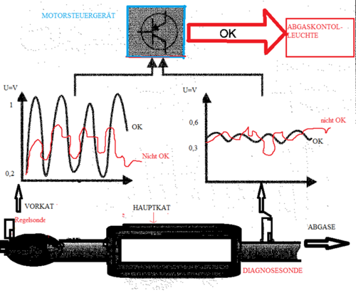

ein P0420 Katalysatorsystem, Wirkungsgrad unter Grenzwert (Reihe 1)
hat fast nie etwas mit defekten Lamdasonden zu tun.
da stimmt etwas mit der Gemischaufbereitung nicht oder
der KAT ist in seinem Wirkungsgrad geschädigt !
ein P0420 wird immer von der Diagnosesonde ausgelöst,
die den Wirkungsgrad des KAT überprüft .
die vordere Regelsonde macht die Gemischaufbereitung .
grobe Regel -
im Stadtverkehr sieht man die Leuchte bedeutend öfter,
wie wenn man Langstrecke fährt
mfg
