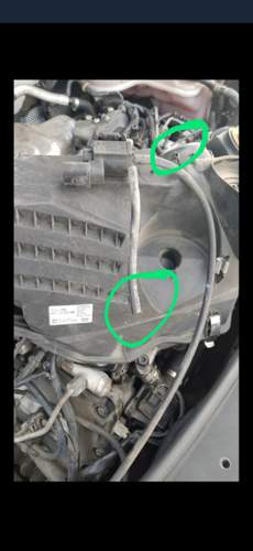

ich habe letzte woche meine saugrohrklappen repariert(fehel p2015) fehler ist weg , motor läuft super, aber jetzt geht nach ca50km die kontrollleuchte an und fehlermeldung
P0401 abgasrückführungssystem durchsatz zu klein warnleuchte an.
als ich die saugrohrklappen gemacht habe, wurde das agr ventil, drosselklappe und ansaugstutzen gereinigt, sah auch nicht wirklich schlimm aus alles.problem waren die ausgeschlagenen kugelköpfe von den saugrohrklappen.
jetzt bekomme ich diesen p0401...
ich habe gesehen das ein schlauch von hier (bild2) zum luftfilter gehäuse geht und der zweite schlauch sieht aus, als wäre er irgendwo abgerissen.
kann das sein? was macht dieser schlauch? und was macht dieses teil von bild 2 wozu braucht man das?
ich finde es halt seltsam, dass nachdem zusammenbau der fehler kommt. vorher war der fehler nicht. kann das sein, dass ich irgendwas vergessen habe?

Das ist ein Silikon Unterdruckschlauch. Dieser dient der Zuführung des Unterdrucks zum Druckwandler. Dieser steuert wiederum das AGR Ventil. Ein Teil des Schlauches geht unten in den Luftfilter, der andere Teil eventuell über ein T- Stück zum Unterdruck Pufferspeicher. Der sitzt beifahrerseitig unter dem rechten Kotflügel etwa mittig vor der Beifahrertür. Ich würde das schnellstens in Ordnung bringen.
Ich schreibe deswegen eventuell, da sich meine Aussage auf den VFL bezieht. Du hast einen FL. Da könnte es geringfügig anders sein.
Der Motor des Facelift hat elektrisches AGR Ventil.
Das offene Schlauchende gehört auf die von mir eingekreiste Unterdruckdose am Luftfiltergehäuse (sieht aber abgebrochen aus).
Diese öffnet die zusätzliche Ansaugung zum Radhaus bei hohem Luftbedarf des Motors
Das Teil von Bild 2 hat damit nix zu tun.
Es steuert die Bypassklappe des AGR Kühlers.

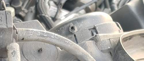

der sieht nicht nur abgebrochen aus, der ist es, nur wie gesagt wo?
wenn ich mir das bild in gross anschaue, frage ich mich, wie ich den schlauch da wieder draufbekomme.....ist ja bis anschlag abgebrochen :-)

Abgebrochen
Passende Schlauchtülle zum Einschrauben und einen passenden Gewindeschneidbohrer besorgen.
Was hat der Schlauch nochmal für einen Innendurchmesser?
Es gibt kleine Schlauchtüllen mit M5/M6 Gewinde auf 3/4/5/6mm Schlauchanschluss. Einfach Mal Google bemühen.
Ist halt eine filigrane Arbeit, bei der man den Akkuschrauber bestenfalls zum Aufbohren des Loches auf das Kernmaß des benötigten Gewindes benutzen sollte. Das Gewinde dann mit einem Windeisen von Hand mit Gefühl eindrehen.

Unbetätigt ist der Bypass geschlossen und das Abgas muss durch den AGR Kühler durch. Das bedeutet, wenn der Unterdruckschlauch an einer anderen Stelle in der Luft hängt, kann die Bypassklappe nicht auf "offen" betätigt werden - auch wenn es kalt ist. Folge: Das Abgas wandert durch den AGR Kühler und verursacht den P0401 Fehler da dieser bei der Laufleistung mit hoher Wahrscheinlichkeit nicht mehr besonders durchlässig ist.
Lösung (solange es noch kalt ist): Unterdruckschlauch wieder an den Luftfilterkasten stecken. Der Fehler dürfte dann im Winter nicht mehr auftreten.
Lösung (langfristig): AGR Kühler neu
