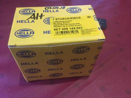

Hella Verpackung, Hella Nummer auf dem LMM und Hella Name ebenfalls drauf gedruckt. Gibt es eine Chance das zu erkennen? War bisher nichts was auf etwas anderes als ein Original Hellaprodukt hingedeutet hätte. Preise waren auch normal und nicht wirklich günstig.
Den LMM habe ich zum Beispiel nicht von eBay.
Ich dachte bisher auch, dass ich damit nichts falsch machen kann. Ich schicke euch mal Bilder von den Dingern.
@BMWBernd320d @Stormy78 Fälschungen zu kaufen ist kein Pech? :-P
Bsp.Bild No.1
Bild vom LMM folgt noch, der ist noch bei meinem Kumpel der armen Sau eingebaut.
