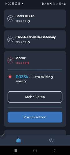

Gestern auf der Autobahn bei ca 160 ging mein Golf V GTI in den Notlauf. MKL etc ist aber nicht aufgeleuchtet. Er fing dann einfach an die power raus zu nehmen und fuhr nur noch 80-100.
Beim Auslesen habe ich den Fehler "P0234 ladedruckgrenze überschritten" entdeckt.

Anbei screenshots vom freeze frame. Angeblich nur 1x Aufgetreten der Fehler.

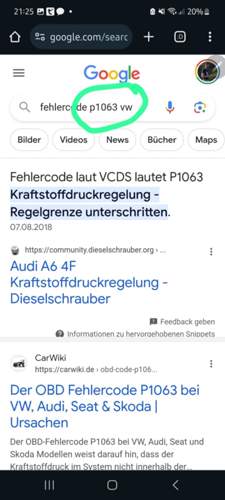

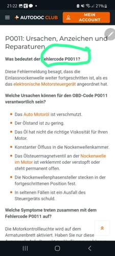

Tankentlüftung, weil: vor einpaar wochen nach dem Ölwechsel und dem Becherstößelwechsel hatte ich 2 andere Fehlercodes: P0011 Einlassnockenwelle fortgeschritten und P1063 Kraftstoffdruckregelung Grenze unterschritten . Da hat er auch gestottert wie ein Tracktor. Hab die beiden dann sofort gelöscht und dann kam auch nichts mehr. Jetzt habe ich lediglich seit gestern den P0234 drin.

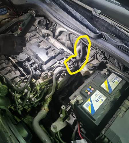

Hat jemand eine Teilenummer, Link o.Ä. wo ich diesen Kühlmittelschlauch bestellen kann ? Länge ca. 23 cm . Der vom Wärmetauscher zum Rücklauf geht.
Ich habe heute dort ein Leck entdeckt. Das tropfen/verdampfen kommt wahrscheinlich von dort. Ventilkopf, Turbo etc sehen sehr gut aus. Weiß nicht ob der Notlauf damit etwas zu tun haben könnte. Jedenfalls habe ich auch gesehen, dass der Kasten von der Ansaugung vorne hinterm Kühlergrill abgerutscht ist und die Öffnung durch die Kunststoffwand davor blockiert war. Kann mir vorstellen, dass der Ladedrucksensor da durcheinander kam und den Bypass nicht zu gemacht hat .. und dadurch der Fehler zu hoher Ladedruck entstanden ist.. naja .. tausche erstmal den kühlerschlauch.. danach werde ich das nochmal auf der Bahn testen

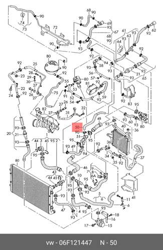

@Arnimon schrieb am 27. November 2023 um 14:51:56 Uhr:
1K0 121 156 BE
War heute bei VW. die haben sehr unkompetent gewirkt, und konnten es auf der Explosionszeichnung nicht genau lokalisieren.
Am ende habe ich den 06F121447 bestellt. Die sagten "sollte richtig sein" :D Ich hoffe es. Sieht nicht so verkehrt aus.
Der verläuft aber anders als von dir beschrieben.
Oder die Markierung auf deinem Pic war nicht ganz richtig.
Themenstarteram 28. November 2023 um 7:36
Ich meinte den oberen dünnen in meiner Markierung. Nicht den unteren dickeren mit der silbernen Hitzeschutzisolierung. Hast du gedacht ich mein den ? Wenn ja, kommt deine Teilenr. hin.
Ja,ich hatte angenommen das der gemeint war.
