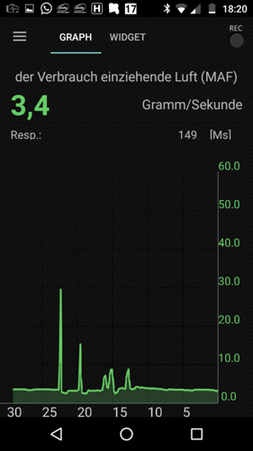

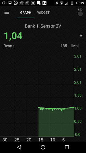

Anebi Bilder wie es sein sollte, im Leerlauf und warmen Motor.
Danke für die Fotos.
