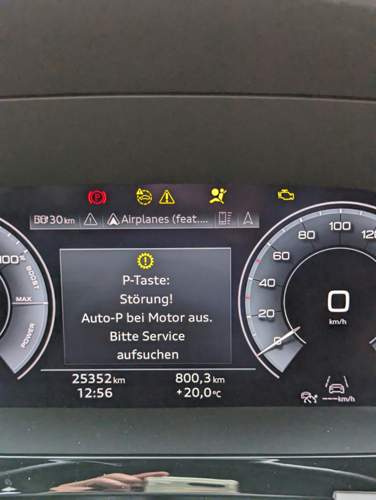

Hallo, ich habe folgende Meldung seit gestern:
P Taste: Störung! Auto P bei Motor aus. Bitte Service aufsuchen
Das Einzige, was ich überhaupt feststellen kann, ist, dass bei der "Schaltkonsole" (also wo dieser Schieberegler ist) die LEDs nicht leuchten, sodass man nicht sieht, ob man auf P oder N oder D steht.
Kennt jemand den Fehler? Im Fahrverhalten oder sonstigem hat sich absolut nix geändert - fährt wie ne eins und auch automatisch Parkbremse usw funktioniert.
Fehlermeldung

Dazu gibt es ne TPI (2061284). Es wird der Wahlhebel getauscht.

Ist das in der Garantie mit inbegriffen? Hab Werksgarantie bis 2025 - war immer in der Vertragswerkstatt.
Ja, das wird dann für dich kostenlos erledigt.
Am besten schickst du deiner Werkstatt mal das Foto der Meldung per Mail, dann sollten sie recht schnell auch die entsprechende TPI dazu finden.
Wenn nicht, kannst du ja mal die TPI-Nummer erwähnen, dann sollten sie darunter schon was finden.

Ah okay - sicher, dass es die TPI ist? Hab da nix gefunden ??
schick die meldung und tpi einfach mal an die werkstatt und warte auf ne antwort ;)

Hatte ich auch schon, der Wählhebel wurde bei mir trotz kurz vorher ausgelaufener Garantie auf Kulanz kostenlos getauscht
Das Problem ist bei mir auch aufgetreten. Das Auto ist ein 3.5 TFSI und hat erst 1200km drauf.
