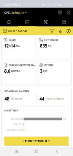

Die MyOpel-App kann man nun endlich gebrauchen.
@surfclint schrieb am 13. Juli 2021 um 22:55:57 Uhr:
naja, sie ist etwas "brauchbarer" geworden. Aber das Feature mit den Fahrten ist total gammelig implementiert. Ich muss die App beim Motor-Stop aktiv haben und im Screen für "Fahrten" sein, dann wird genau die letzte Fahrt übertragen. Und selbst dann funktioniert es nicht immer.
Also, da ist, zumindest bei der iOS Version der App, viel Luft nach oben.

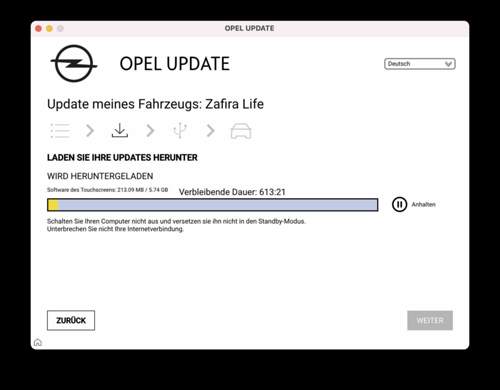

Hab gerade das Programm Opel Update versehentlich gestartet.
Nun gibt es wohl ein Touchscreen - Update.
Software des Touchscreens (42.03.33.42_NAC-r0)
das Update hat 5,7 GB also Gigasbyte... puhhh dat ist net wenig, also ohne Kartenupdate...
Hat einer ne Ahnung was da neu sein soll? Lohnt sich das? Der Download scheit 40 Minuten zu dauern. Das Update wird dann wieder 1h laufenden Motor brauchen. ÖHM.. aber gut es wird wenigstens was getan..

Bei mir läuft der Download über DSL mit 100MBit/s jetzt seit gut 2 Stunden und braucht noch knapp 10 Stunden.
Hängt der Opel Server über ein 9600 Modem am Internet?
Bildschirmfoto-2021-08-17-um-21-53
@dh3sbw
was hat sich mit dem Update verändert?
