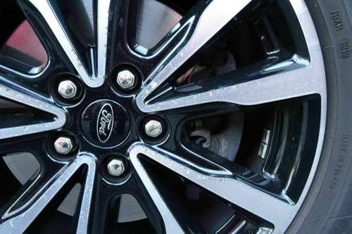

Bei meinem Kuga ST- Line von Ez 7/2019 zeigen sich seit kurzem Oxidationen, die den Klarlack an den Ecken der Speichen, dem Übergang von polierter zu lackierter Oberfläche, unterwandern.
Jetziger Kilometerstand: 9087
Keine Salzfahrten. Keine Felgenreiniger.
Das macht einen extremen billigen Eindruck, so wie früher bei den Zubehörfelgen...
Mei Händler hat Bilder gemacht und eine Anfrage bei Ford gestellt.
Kennt jemand dieses Problem bei den Felgen?
Wie lange dauert normalerweise eine Bearbeitung seitens Ford?
Kann ich den Antrag des Händlers bei Ford einsehen? Etis oder Ähnliches?

Ich lade gleich einmal Bilder mit hoch. Hoffentlich klappt das.
Egal wie, so dürfen Felgen nach so kurzer Zeit nicht aussehen. Könnte das vom Streusalz kommen ?
Ich hatte ja im ersten Beitrag ja geschrieben, kein Salz und keine Felgenreiniger.
Ich wasche meine Fahrzeuge immer nur mit warmen Wasser und ein paar Tropfen Pril.
So ein Ergebnis habe ich noch nie gehabt.
Würde dieses Bild im äußeren Felgenbereich auftreten, würde ich ja eventuell Bremsbelagabrieb im Gedanken zulassen, aber im Bereich der Felgenmitte, die zudem noch nach innen zuläuft? Bei aller Liebe...
Der Werkstattmeister meinte, die Klarlackschicht an den Übergängen, also Kanten, von polierter zu lackierter Fläche an den Speichen wäre zu dünn. Da habe ich ihm gesagt, auch dünner Klarlack hätte länger gehalten.

Ist nur eine Felge so?
oder die anderen auch...
Wenn es Streusalz wäre... also wenn der Händler sich damit raus reden will.... wo steht geschrieben das man mit den Felgen nicht durch den Winter fahren darf?
Für meine Begriffe handelt es sich um ein Produktionsfehler....
Das Auto ist noch kein Jahr alt... also, da sollte der Händler dies tauschen... ohne wenn und aber.
Im Übrigen habe ich die Felgen auch, ca.2-3 Jahre drauf.... und immer noch Top!

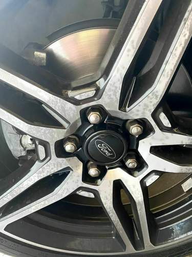

Bei allen vier Felgen diese Flecken um die Mitte herum.
Ich denke das es sich um einen Produktionsfehler handelt.
Meine Felgen von RC-Design haben auch noch nichts und sind auch aufpoliert.
Das ist definitiv nicht normal.
Selbst Felgen die nicht Winter geeignet sind haben sowas erst nach 3-4 Jahren.

Komisch, wenn ich mal die Felge von @Bertone66 und dagegen meine vergleiche, sieht das Schadensbild in etwa gleich aus. Dazu muss ich sagen das meine Felgen Glanzgedreht sind, und nach einer Autowäsche wieder Tip top aussehen.
Oxidation
Bremsabrieb
Was würde ich mich freuen! Hier ist aber wohl Klarlack drübergehustet worden und diese Schicht wird gerade unterwandert.
Vieleicht sind aber auch die Kannten zum schwarzen Lack hin etwas zu scharfkantig, da bricht dann auch der Klarlack genau an diesen Kannten.
Das kommt der Aussage vom Werkstattmeister sehr nahe.
