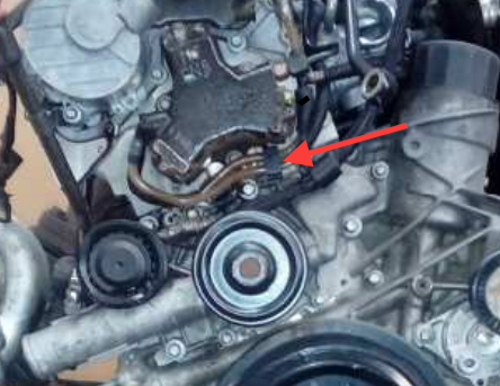

Bin doch nicht ganz fertig. Die beiden Leitungen, die unter der Hocvhdruckpumpe herlaufen und auf der Rückseite angeschlossen werden, kommen dem Zahnriemen sehr nach. Bei mir waren keine Sicherungen oder Clips verbaut, in der MB-Zeichnung gibt es aber Sicherungen dafür:
A611 078 12 41
A611 078 22 41
A002 990 60 22
Mir erschließt sich deren Befestigung und Handhabe nicht. Hat jemand evtl. ein Foto oder eine andere Erklärung, wie das geht?

A 002 990 60 22 ist eine Schraube vom Masseband
A 611 078 22 41 ist grau unterlegt kommt also bei dir nicht vor
A611 078 12 41 steckt in einer Öffnung im WAPU-Gehäuse. Das war damals an meinem 270cdi auch so, habe leider kein scharfes Foto von der Einbaulage.
Schau mal mit dem Inspektionsspiegel oder Endoskop nach. Evt. hat jemand vor dir den Halter abgebrochen und der Rest steckt noch in der Bohrung.
Mit dem Spiegel versuche ich mal.
ist es das hier? Dann wird es schwierig da hin zu kommen, da müsste man am besten den Riemen für abnehmen. Keine Ahnung, ob ich das einfach so machen sollte. Zu wenig Wissen.

Habe den Clip montiert bekommen, was ein Geochse. Nur: auch mit Clip ist der kleinste Abstand zwischen Schlauch und Riemen ca. 6mm. Reicht das aus? wie groß kann die Horizontalbewegung des Riemens wohl sein?
Eigenlich gibt es keine nennenswerte Abweichung wenn die Rollen o. k. sind.
Schau es dir an wenn eine 2. Person mal mit dem Gas spielt.
Ok, werden ich machen. Danke.

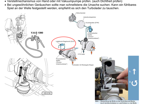

Irgendwie bin ich mit dem Abgas-/Rußverhalten meines 270 cdi immer noch nicht so richtig zufrieden. Beim schnellen Beschleunigen rußt er immer noch eine schwarze Wolke, eine kleinere zwar, aber eine Wolke. Getauscht wurde jetzt eine ganze Menge, auch der Luftmengenmesser, der Gaspedatwertgeber, die Druckwandler, die Injektoren, der Lufi. Nicht getauscht wurde der Turbo selber. Das AGR wurde gereinigt und funktioniert. Nicht gewechselt wurden der Drucksensor und das Druckventil am Rail und auch nicht Hebel und Stellmotor vom AGR. Das System ist dicht, nix ist undicht.
Bei der Analyse mit der Stardiagnose ist mir noch ein Wert außerhalb der Toleranz aufgefallen (s. Bild). Ich als Laie könnte das so interpretieren: Ladedruck zu gering, also zu wenig Luft im Gemisch, deswegen Ruß. Besser noch: der Ladedruck ist zu gering, bzw. er kommt beim starken Beschleunigen nicht hinterher und es rußt. Zeitverzögert passt es dann. Also ist mein System zu träge.
Doof gedacht???

Kennt jemand die Teilenummer für dieses Teil (und wo ich es finde bei mir, ich such mit nen Wolf?)
Bildschirmfoto-2019-01-07-um-14-09-37
Das gibts am OM612 nicht. Der Ladedruck wird durch die Verstellung der Schaufeln geregelt und nicht per Ventil. Die Verstellung wiederum wird von der Unterdruckdose am Turbo ausgeführt und die Dose wird vom Druckwandler angesteuert.
Gemessen wird der Ladedruck vom Ladedrucksensor, der sendet das Signal zum MSG und nach der hinterlegten Kennlinie ändert das MSG die Ansteuerung für den Druckwandler.
