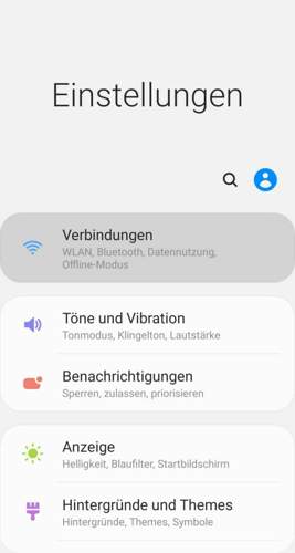

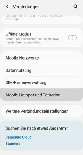

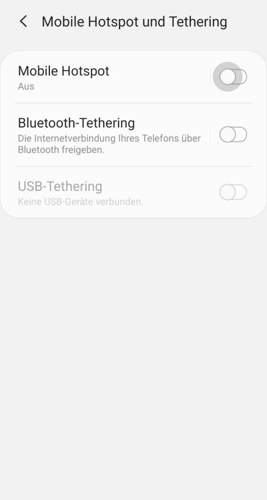

@louis-focus schrieb am 17. Dezember 2019 um 20:26:11 Uhr:
Unten Bilder für Samsung ... Unter Schritt 3 vergibst du einen Netzwerknamen und Passwort.
Im Sync 3 gehst du dann auf Automatische Updates und wählst dort dieses Netzwerk aus.
Soweit ich weiß sollte man möglichst oft verbuchen sein, weil der Abgleich nicht permanent erfolgt, man kann den Zeitpunkt also nicht erzwingen. Das ist nur beim Sync-Update möglich. 3 GB würde ich aber nicht übers Handy laden. ;-)
Ist das nicht der WLAN Hotspot des Fahrzeugs?? Genau in dem Menü war ich ja zusammen mit der Kundin,und sie will das aber nicht nutzen,weil es kostenpflichtig ist, so hat sie mir das gesagt. Welche Gegenargumente soll ich da jetzt bringen??
Das braucht man doch auch gar nicht für so ein OTA-Update.
