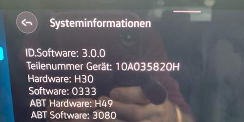

Kannst du Mal ein Foto von deinen SW stand schicken?
Heute waren auf der Autobahn der Frontassist und LaneAssist wieder ausgefallen.
Nach 10-15 Minuten waren sie wieder da, um dann ganz auszufallen
Also prinzipiell das gleiche wie ich, nur das du theoretisch 3.0.3 installieren könntest, wenn es denn gehen würde.
Die Lage ist so, dass ich keinen Werksreset mehr machen kann (disabled).
Es wird im Abschalthinweis die Aktualisierung nun wieder angezeigt, aber der Button funktioniert nicht.
Ich gehe davon aus, dass das Auto in die Fritten gefahren ist, als ich „installieren, aussteigen & abschließen“ gemacht habe, bin aber mit dem Schlüssel einmal drumherum geflitzt und die Karre ging auf == Installation zwischendrin gestoppt/beendet.
