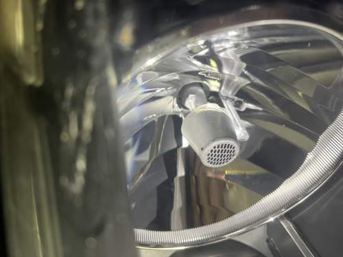

ich nutze die zugelassenen Osram night breaker LED in meinem Alhambra 7n.
Der richtige Adapterring ist montiert und der CAN bus Adapter ist eingebaut. Der Lampentyp steht in der Osram Liste
Licht funzt - alles gut :)
Leider hat der TÜV nun bemängelt, dass das Licht nicht sauber eingestellt sei. Sie sagen, dass die Lampe falsch eingebaut sein. Im Testgerät sieht man einen schatten und der Lichtkegel liegt nicht auf der Kennlinie...
Eingebaut ist alles richtig - Adapter ist drin und fest eingeklickt... Die LED ebenfalls...
Wenn ich mir das alles nun anschaue, steht die LED NICHT bei 12 und 6 Uhr oder 9 und 3 - irgendwo dazwischen. Wenn ich jetzt etwaige yt Videos anschaue, kann solch eine "Fehlstellung" Probleme beim Lichttest geben.
Hat da jemand die LEDs in einem Alhambra installiert? Sieht das bei Euch auch so aus, wie bei mir (siehe Foto)? Habt ihr auch Probleme mit dem TÜV bekommen?
Würde mich freuen, wenn mir jemand nen Tipp geben könnte - Osram Support ist leider extrem langsam :)
Dank Euch

Hallöchen,
Hab auch die Osram LED im Alhambra BJ 2014. Foto von der Beifahrerseite anbei.
Im Dezemer letzes Jahr selbt eingebaut und war im April 23 damit auch bei der HU (Werkstatt fuhr zur Dekra Stelle). Das KBA Pamphlet direkt auf dem Beifahrersitz gelegt und der Werkstatt gesagt was eingebaut ist - gab kein Problem.
Carsten
Ok vielen Dank.
Das sieht ja genauso aus wie bei mir.
Dann weiß ich nicht, was ihn da gestört hat. Vorallem weil er meinte ich würde wohl kaum mehr als 15 Meter weit mit dem Licht sehen können… kann ich nicht nachvollziehen, da der Unterschied zwischen h7 und den LEDs enorm ist.
Versuche das dann nochmal mit dem Prüfer zu klären.
Dank euch allen!!!
