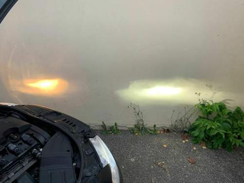

Link h7 Osram nightbreaker
Rechts h7 Osram led
Vielleicht mal gerade vor eine Wand stellen bei mehreren Metern Abstand
Am besten eine Runde fahren und aufnehmen mit der Dash Cam z.B Dazu musst Du aber beide Lampen Paare je einmal verbauen und den Vergleich dann am besten noch in einem Video zusammenschneiden und hier einstellen.
Das ist ein altes Foto. Werde keine neue machen, da ich keine andere Birne als die led zur Hand habe.
Videos gibt es bei YouTube.
Das Foto soll lediglich den Farbunterschied demonstrieren.
Die Ausleuchtung ist besser, ebenso gute Ausleuchtung bei Regen und Schnee

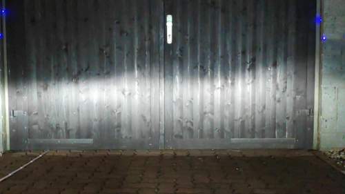

Nach Justierung der Scheinwerfer hab ich jetzt nochmal selbst nachgemessen.
Die Scheinwerfer sollen 1%/Meter haben, d.h. 1cm pro Meter Gefälle des Lichtkegels nach unten.
Das Maß wurde immer senkrecht vorm Scheinwerfer gemessen, natürlich auf ebener Fläche.
ca 63cm bei 0cm Entfernung
ca 58cm bei 500cm Entfernung
Die Scheinwerfer wurden links ca 2 Umdrehungen, rechts ca. 3 Umdrehungen hochgestellt.
Die normalen H7 wurden im Sommer beim TÜV etwas nachjustiert.
Soweit sollte doch die Abweichung zu einer normalen H7 nicht ausfallen?
