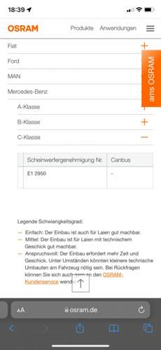

AAAAber. Nach kurzer Fahrt kam die Fehlermeldung "Abblendlich links/rechs". Habe stocksauer den Osram Service angerufen. Ja "Sie benötigen zusätzlich den Smart Canbus". Laut Kompatibilitätsliste ist der aber für das Modell nicht notwendig.(Für mehr Geld hätte ich mir die LED´s nicht angeschafft). Osram räumt diesen Fehler ein und will mir kostenfrei die fehlenden Teile schicken. Warten wir ab. Melde mich.
Ich hatte mich schon gewundert das der Adapter nicht mit als notwendig in der Liste steht, Berichte doch mal weiter ob du den Adapter wirklich bekommst.
Ich bin mal gespannt ob und wann Osram das dann auf der Homepage ändert

Laut Osram besucht man den CanbusSC01 Adapter. Kann das jemand bestätigen? Braucht man dann zwei, je einen pro Scheinwerfer?
Wo bei Osram hast du das denn gesehen? Auf der Homepage seh ich es noch nicht

Ich habe mich mit Osram in Verbindung gesetzt und folgende Antwort bekommen.
"vielen Dank für Ihre Nachricht und Ihr Vertrauen in unsere Produkte.
Wir freuen uns, die Ersten zu sein, die ein H7-LED Nachrüstlicht mit Straßenzulassung anbieten können und bedanken uns für Ihr Interesse!
Leider ist uns ein Fehler auf der Kompatibilitäsliste wiederfahren. Der Mercedes Benz C Klasse S204 sollte eigentlich mit dem CanbusSC01 auf der Kompatibilitäsliste stehen.
Der Fehler wird aktuell auf unserer Kompatibilitäsliste korrigigiert"
Der SC01 kostet je nach Anbieter 35 - 50 Euronen. Bei Amazon 35.-
