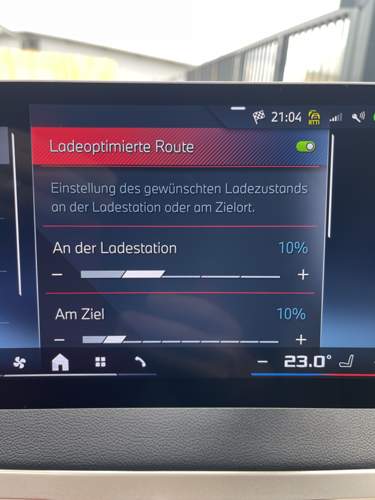

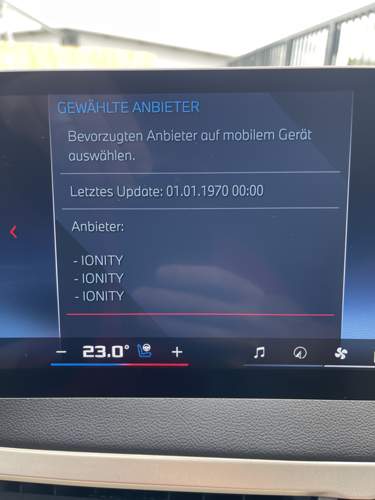

Hallo Zusammen
Seit heute fahre ich meinen iX mit dem Update auf 8.5 welches der Freundliche aufgespielt hat.
Nun funktioniert die Routenplanung mit bevorzugten Ladenetzbetreibern.
In der BMW App die gewünschten Ladenetzbetreiber auswählen
Im Navi den Menuepunkt, Ladeoptimierte Routenplanung, Gewählte Anbieter bevorzugen aktivieren und alles wird wie gewünscht angezeigt.
Wichtig: Profil im Auto und der App muss identisch sein.
Lieber Gruss
Paolo
Navi Einstellungen
Anbieter aus der BMW App Liste
