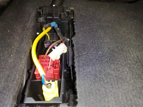

mein Orthöpädische elektrische Einstellung funktioniert nicht.
Folgendes habe ich gemacht: Beim Kauf von dem Wagen war ein Kabel verlegt PLUS an den Beifahrer und den Fahrersitz. (Vor dem entfernen hatte es funktioniert.)
Den habe ich enfernt und so angeschlossen wie es sein muß (siehe Foto)
und jetzt gehen die nicht mehr.
Das Kabel das auf dem Foto mit Pfeil angezeigt wird ist das Plus oder muß da masse sein?

Da wird die Sicherung durch sein, deshalb hat der Vorgänger auch einen Bypass gelegt. Schon mal gemessen ob auf dem Pin Spannung anliegt? Sind das vollelektrische Sitze oder nur mit elektrischer Lordose?
Ja das sind diese halb elektrische also Lordose Sitze (wußte nicht wie die heißen)
Auf dem Pin liegt keine Spannung. muß da Spannung drauf sein?😕

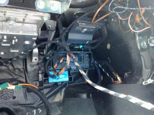

aber ich finde die sicherung nicht kann mir einer helfen und sagen wo die genau ist beim beifahrer seite
hier ist ein foto von beifahrerseite
Ja, das ist die Spannungsversorgung für den Motor im Sitz.
Mach mal im Beifahrerfussraum die unterste rechte Abdeckung ab, dahinter steckt das Steuergerät mit der Sicherung drauf, müsste ein 10A sein. Wenn diese durch ist, fehlt die Spannungsversorgung für den Sitz. Nur brennen die nicht ohne Grund durch, und dann noch auf beiden Seiten 😕 Hat da mal einer was gebastelt?
Also, wenn es Londorsesitze sind, dann gibt es eigentlich nur eine (kleinere) Sicherung
Hängt man an diese einen vollelektrischen Sitz, dann brennt sie früher oder später (eher früher) durch.
Ansonsten kann man da eigentlich nicht viel verkehrt machen, wenn man teilelektrische Sitze an die Buchse von vorher vorhandenen teilelektrischen Sitzen hängt.
In dem Fall stellt sich nur die Frage, wofür die extra Leitung war ...
Wo geht das Kabel denn mit dem anderen Ende hin?

das andere kabel ging an Plus in den Sicherugskasten rechts (Selbsgebastelt) der vorgänger von dem Auto!
Weiß ich ja nicht warum er neue Kabel dafür gezogen hat. aber werde heute nochmal auseinander bauen und schauen. An die abdeckung habe ich gar nicht gesacht gestern. danke meld mich später
So habe jetzt die sicherungen gewechselt und es funzt....😎
Den Vorbesitzer könnt ich in den Ar... treten wegen sowas.
Anstatt Sicherungen auszutauschen hatte er kmplett neue kabel verlegt😰
Ich vermute mal das er andere sitze einbauen wollte und elektrisch hat nichts funktioniert da dann die Sicherungen duchgebrannt sind weil die schrauben für die Sitze haben drunter gelitten.. egal jetzt ist alles in ordnung.
