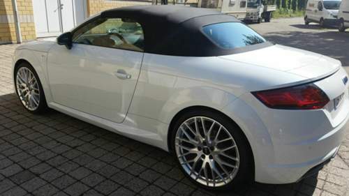

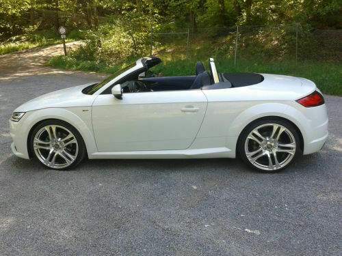

Meiner ist 8 -2015,geht nur bis 19 Zoll,ich habe noch nicht mal auf dem Aufkleber für den Reifendruck Angaben für 20 Zoll Bereifung.
Das hat beim Umbau auf 20 Zoll,den TÜV auch nicht interessiert,ich verstehe nicht was in manchen Bundesländern da ein Zirkus veranstaltet wird,wegen gar nichts.

Ich habe doch schon 20 Zoll drauf,mit TÜV :D
208442887-w500-h375
@micha2807 schrieb am 14. Februar 2017 um 13:24:57 Uhr:
Schöööönes Auto! Gefällt mir!
