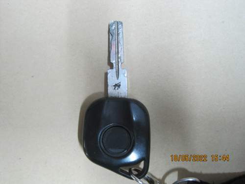

Ich fahre ein BMW E 36 Cabrio mit einer werkseitig eingebauten Alarmanlage/Zentralverriegelung und Funkfernbedienung. Zentralverriegelung für beide Türen/Kofferraum/Tankdeckel und Handschuhfach. Die Fenster konnte ich auch über die FB öffnen und schließen.
Jetzt ist der Sender im Schlüssel defekt. Der Wagen hat keine EWS. Der Schlüssel ist soweit auch in Ordnung.
Es geht einzig um den Sender im Schlüssel. Könnte ich einen Sender aus einem Schlachtfahrzeug verwenden?
Oder gibt es eine andere Lösung?
Über Eure Hilfe oder Vorschläge würde ich mich sehr freuen.

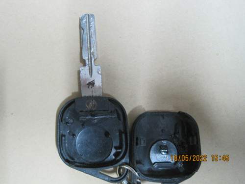

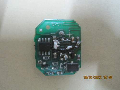

der Sender ist im Schlüssel und hat nur eine Taste. Also Auf bzw. Zu. Hier mal ein paar Fotos.

ja die Batterien habe ich getestet. Sind OK. Der Button am Sender ist nicht mehr vorhanden. Darum funktioniert das ganze nicht mehr.
@Kadett862
Du hättest aber auch dazuschreiben müssen das da schon jemand mit nem Lötkolben drin rumgepfuscht hat.....
Denn dein einziges Problem ist der fehlende Mikroschalter,von dem dank der Pfuscherei keiner weiß,wie er aussieht und dir keinen passenden Ersatz empfehlen/verlinken kann....
Dir bleibt in diesem Fall nur die Suche nach einem Gebrauchtteil.....hierzu evtl. auch mal in den einschlägigen Clubbörsen diverser BMW-Clubs nachschauen....

Das mag ja sein....aber kein Bild des Mikroschalters hilft ebensowenig.....ansonsten wäre das Ding in 5 Minuten repariert gewesen.....diese Schalter gibt es zuhauf über Conrad,Völkner und Co. für ein paar Cent.....
Es hilft vielmehr VORHER zu fragen und sich zu informieren anstatt etwas zu zerstören und es dann ersetzen zu müssen....speziell bei sehr alten Dingen.
Du wirst jedenfalls ne Weile suchen dürfen,denn die Dinger sind selten....schneller (und sehr wahrscheinlich billiger) wäre es eine Zubehör-FFB mit neuen Schlüsselrohlingen und FFB-Handsendern evtl. im E46-Diamant-Stil zu verbauen.
