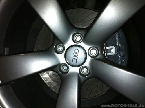

So, hab jetzt die Bremsscheiben von Tarox.
Bin sehr zufrieden. Kann ich nur weiterempfehlen. Perfekte Bremsleistung und nicht lauter als Serie.
Tarox
die Bremse schaut aber auf dem Bild noch nicht sehr eingefahren aus. Pass auf dass du dir nicht was kaputt machst, ich würde es noch nicht übertreiben.
Frage: Welche Bremsbeläge hast du genommen?
Original Audi Bremsbeläge hat er genommen.
FP

Sind noch die alten. Keine neuen.
