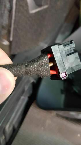

Da bin ich doch froh das Kabel selber gemacht zu haben... Ist nicht teurer, Kabel länge genau anpassbar und Farbe stimmt.
Allerdings nur zu empfehlen wenn man chrimp Werkzeug hat.

@Technikeer schrieb am 15. Juni 2020 um 20:24:28 Uhr:
legt alle 4 Adern für die sicherungen auf eine Ader und sichert mit 30A ab ob das mal gut sei mal dahingestellt.
Das ist in meinen Augen grob fahrlässig und Pfusch
Ich als Händler habe Bauchschmerzen gehabt und deswegen nehme ich einen E Satz wo alle 4 adern einzeln abgesichert werden. Wenn der Kunde einen Wohnanhänger zieht und noch zusätzlich was in seinem Wohnanhänger laden will wirds kritisch. Zumindest in der Elektrotechnik anderswo würde ich es nicht machen.
Na wenn ich das mal vorher gewusst hätte... zum Glück kommt bei mir nur der Pferdehänger dran. Die brauchen keine Powerbank.
Wenn mir der Kabelsatz durchschmort, melde ich mich bei Monstermolt 🙂 Crimpzeug hab ich
So komme vom Lager k electronic e Sätze haben 4x1,5mm2 und 1x 2.5 4x 1.5er gehen auf eine 2.5er hätte ich do kein Bock drauf wäre mir zu heiß.
Kufatec hat nur weiße 2.5er Adern und sichert wie erwähnt einzeln ab
@Technikeer schrieb am 15. Juni 2020 um 23:03:44 Uhr:
So komme vom Lager k electronic e Sätze haben 4x1,5mm2 und 1x 2.5 4x 1.5er gehen auf eine 2.5er hätte ich do kein Bock drauf wäre mir zu heiß.Kufatec hat nur weiße 2.5er Adern und sichert wie erwähnt einzeln ab
Ich kann mich über k electronic nicht beschweren, waren damals mit 79 - 99€ am günstigsten. Haben 4 einzeln abgesicherte 4mm2 Leitungen.
Nicht am 6 Fach Stecker gucken sondern ganz am Ende da ist nur ein PIN. Habe heute mit vw gesprochen mit einem Elektriker und habe ihm die schaltpläne vor die Nase gelegt auch er meinte ist nicht in Ordnung westfalia und co im zubehörgeschäft machen es auch nicht so.
Kann nicht nachvollziehen wie man so ein murks machen kann und das als gewerblicher Anbieter.
Klar isr es nervig 4 Kabel ein zu pinenen plus Zuleitung für Sicherung 22 von 122.
Aber dann ist es wenigstens alles wie original und man kann sich drauf verlassen.
Die kaufen doch untereinander hin und her.. Die Kabelsätze von K Elektronik stand bisher immer Kufa mit drauf...
außerdem habe ich alle schaltpläne von allen VAG Modellen VW geht Maximal mit 2x 2,5er auf eine ader aber niemals alle auf eine! es gehen Pin 1,2,3,4,5,6 raus Pin 2 ist Masse den zählen wir nicht, ich bin beim 6fach stecker B
1 und 5 gehen zusammen auf SC44
6 auf SC22
3 auf SC38
4 auf SC28
3 und 4 waren bis Mai 2015 4mm2 danach 2,5mm2
@Technikeer schrieb am 16. Juni 2020 um 20:49:22 Uhr:
Nein, ich habe den Umbau selber gemacht und den Satz verlegt, es sind wie von mir geschrieben 4 einzelne Leitungen, die jeweils eine eigene Sicherung haben.
@Passat-B8BiTDI schrieb am 16. Juni 2020 um 21:48:42 Uhr:
Nicht am 6 Fach Stecker gucken sondern ganz am Ende da ist nur ein PIN.Nein, ich habe den Umbau selber gemacht und den Satz verlegt, es sind wie von mir geschrieben 4 einzelne Leitungen, die jeweils eine eigene Sicherung haben.
Dann ist das jetzt sicher nicht mehr so. Habe die Kabel erst die Tage verbaut.
Jeder muss halt sparen ?? wenn man sich die Preise der Tycoon Kontakte und verbindet von vw sieht wird einem.eh schwindelig. Soll aber keine Ausrede sein
