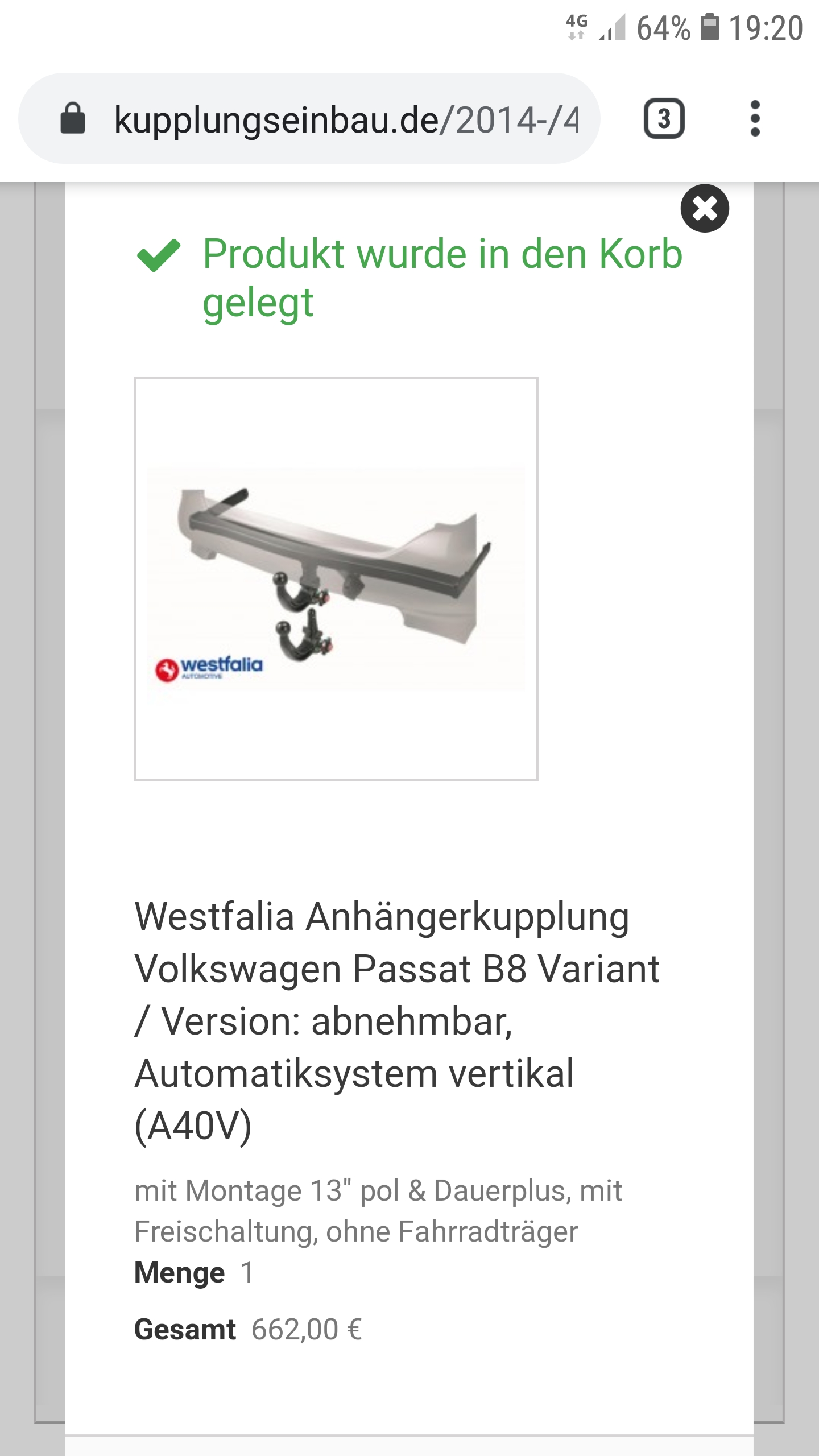

Bei deiner besagten Jan**en-Gruppe ist der B8 gar nicht gelistet und die 650€ kommen mir etwas arg Günstig vor.
Das lese ich aber anders:
https://s12.directupload.net/images/200519/ijzx8azj.jpg
Für 650 würde ich auch eine nehmen, wo gibts die?
