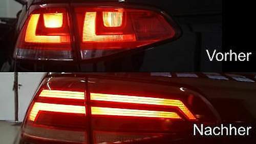

Dazu gesellt sich das Problem, dass die Rückleuchten nun nur noch außen leuchten, also Abblendlicht und Bremslicht. Blinken geht komplett durch auch auf den dunklen Teil (der inneren Rückleuchten). Anscheinend sind hier andere Standard-Werte, stehen die nicht im Code-Log?
Ich habs dann mit diesen genannten Standardwerten versucht:
http://www.motor-talk.de/.../...uchten-programmieren-t4797899.html?...
(8)-Leuchte23SL HLC10-Lichtfunktion C23 gespeicherter Wert "nicht aktiv" auf Bremslicht ändern.
(10)-Leuchte23SL HLC-10-Dimmwert CD 23 gespeicherter Wert "0" auf 100 ändern.
(8)-Leuchte24SL HRA65-Lichtfunktion C24 gespeicherter Wert "nicht aktiv" auf Bremslicht ändern.
(10)-Leuchte24SL HRA-65-Dimmwert CD 24 gespeicherter Wert "0" auf 100 ändern.
- das hat aber leider auch nicht geholfen.

Die Rückleuchten leuchten im Bereich der Blinker (2 "Punkte"😉 links nicht. Weiß jemand, welche Lampe das genau ist vom Namen her? 🙂
Foto? Kann mir nichts unter der Beschreibung vorstellen... klingt aber bald nach einem technischen Defekt.
Nö, kein technischer Defekt.
Zwei der Leds je Seite in den äußeren Rückleuchten haben eine Doppelfunktion, Standlicht/Bremslicht und Blinken.
Welche APK´s das sind müsste ich wieder nachgucken...setz dich doch einfach selbst ran, du hast es doch auch vermurkst 😛
ist zwar fast 12 Monate her, aber hier mal das Foto 😁 😁
Ich hab eigentlich überhaupt gar kein Bock mehr was dran zu machen aber muss ja irgendwann noch mal...
Es wäre aber SEHR NICE wenn jemand sich noch einmal auf die Suche machen könnte!! 🙂
