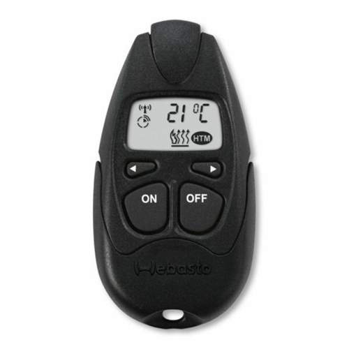

Andere frage, kann man auch andere Webasto Funkfernbedienungen für die Standheizung verwenden?
So wie diese?
