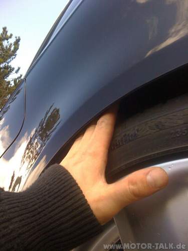

Nur mal so zum Vergleich: 235/40 18 ET28
Img-0362

Lt. ABE darf deine Felge verwendet werden. Meiner hat inkl. Spurplatten ET25 mit (noch) Audi Sportfahrwerk. Da schleift nix und er schließt schön bündig ab. Also ist eine ET28 (die min. ET im ABE) auch kein Problem. Mit Tieferlegung muss natürlich eingetragen werden!
Diese Kombinationen wurden schließlich von H&R + TÜV getestet und freigegeben. Also wozu eine erneute Abnahme. Das ist ja der Vorteil einer ABE... ;)
