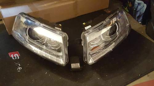

Mein Traum ist heute Morgen in Erfüllung gegangen, als mein A6 (4f) aus der Werkstatt, mit die neuen res6 Scheinwerfern wiederkam.
Es war wirklich eine Lichterparadies für die Augen.
Alle alten Funktionen habe ich beibehalten , sprich:
-Kurvenlicht geht
-Fernlicht geht (xenon).
Alles soweit funktioniert einwandfrei, die 10 LED pro Seite leuchten.
Und das schönste an allem ist, wenn ich einen Blinker setze, wird die Leuchtkraft der LED für denn Moment schwächer. (wie beim original)
Jetzt zum Einbau, beide Scheinwerfer haben mir rund 1800 Euro gekostet.
Der Einbau bei Audi hat mir 250 Euro gekostet.
Und das wichtigste......, dass alles funktioniert , sprich der Adapter hat 100 euro gekostet.
Und das alles, fand auf legale Art - weise statt , ohne löten oder sonst was........

Komme günstig an komplette RS6 Scheinis mit Kurvenlicht und Brenner/Vorschaltgeräte vom Kollegen ran.
Was müsste ich umbauen lassen um die bei meinem FL mit adaptive Light und natürlich Kurvenlicht einzubauen? Konnte dazu leider nichts finden...
Beim Facelift sind soviel ich weiß D3S Lampen und natürlich dazu geeignete Steuergeräte drin,
Beim vor Facelift und RS6 sind D2S mit anderen Steuergeräten

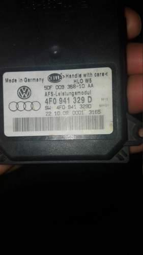

Ja. Aber du brauchst 2 stg je Scheinwerfer. Also 1x afs stg am Scheinwerfer und 1x Vorschaltsteuergerät für den Brenner
@naomy schrieb am 8. Mai 2015 um 00:29:15 Uhr:
Einfach umschrauben und auf AFS1 codieren, fertig!
Der linke graue ist ein 2010er A6 Facelift

Wieso brauchst Du beim RS6 ein anderes AFS Modul ??
Wenn Du vom VFL auf RS6 umbaust, kann das gleiche AFS benutz werden... Wenn Du von FL auf RS6 umbaust, kannst Du das AFS vom Facelift auf AFS1 codieren.
