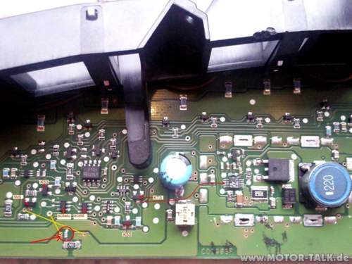

Kann mir jemand sagen, um was für einen Kondensator es sich hier handelt (rot eingekreist)?
Habe hier eine Paltine, wo dieser gefehlt hat und schon mal von jemand ersetzt wurde.
Möchte nur prüfen, ob es der richtige ist.
