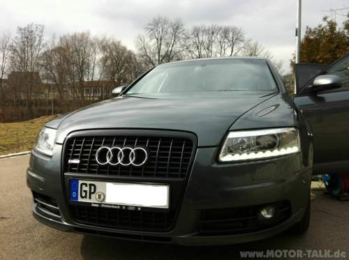

original RS6 Scheinwerfer in ein normalen A6 problemlos eingebaut
Audi A6 C6/4F
Hallo ......
Mein Traum ist heute Morgen in Erfüllung gegangen, als mein A6 (4f) aus der Werkstatt, mit die neuen res6 Scheinwerfern wiederkam.
Es war wirklich eine Lichterparadies für die Augen.
Alle alten Funktionen habe ich beibehalten , sprich:
-Kurvenlicht geht
-Fernlicht geht (xenon).
Alles soweit funktioniert einwandfrei, die 10 LED pro Seite leuchten.
Und das schönste an allem ist, wenn ich einen Blinker setze, wird die Leuchtkraft der LED für denn Moment schwächer. (wie beim original)
Jetzt zum Einbau, beide Scheinwerfer haben mir rund 1800 Euro gekostet.
Der Einbau bei Audi hat mir 250 Euro gekostet.
Und das wichtigste......, dass alles funktioniert , sprich der Adapter hat 100 euro gekostet.
Und das alles, fand auf legale Art - weise statt , ohne löten oder sonst was........

Wenn Du dazu die richtigen Kabel verwendest brauchst Du sonst nicht beachten, am
besten Schlüssel aus der Zündung raus nehmen und weg legen.
Batterie brauchst Du nicht abklemmen, wenn Du aus versehen den den falschen Stecker
(12T) vom Bordnetz ziehst, kannst Du Dich auf eine kleine SWA Dusche gefasst machen, aber
das sollte eigentlich alles gewesen sein 😉

JJ_Rafael hat bei meinem Dicken die Codierung vorgenommen. Vorherige Codierung lautete 0013122, jetzt haben wir auf 0015122 codiert. Was ich komisch fand war das in der Beschreibung bei der 3 das AFS (AFS ist doch das Kurvenlicht, oder?) mit dabei steht und bei der 5 steht nichts von der AFS. Ist das Kurvenlicht bei der 5er Codierung mit drin?
Was mir noch aufgefallen ist, ist das ich keine Fehlermeldung erhalte. Laut einigen Beiträgen hier im Forum sollte ja eine Fehlemeldung nach dem Codieren im FIS kommen.
Zu den Tagfahrleuchten: Die Halogen-Tagfahrlichter verhalten sich jetzt wie die LED-Tagfahrlichter. Wenn das Xenon an ist, ist das TFL auch an. Die Standlichtbirne leuchtet auch nicht mehr, stattdessen leuchtet die TFL. Funktioniert jetzt wie die LED-Leiste. Ist es normal dass es ohne umpinnen auch schon so ist?
Also die Codierung ist schon richtig, das TFL leuchtet aber ganz minimal. Ich habe nach dem Pinnen
diese Fehlermeldung mit dem TFL oder Standlicht gehabt aber nach der Codierung war diese dann
auch weg.

Kann es möglich sein dass es ohne Umpinnen auch funktioniert? Wozu ist das Umpinnen eigentlich?
@Jonnyrobert
Das AFS ist bei der 3 dabei, da steht Bi-Xenon mit SRA und AFS, bei der 5 steht LED-TFL mit SRA und kein Wort von AFS. Ist es trotzdem dabei?
Ja AFS ist trotzdem dabei. Nein die LED leuchten nur wenn umgepinnt wird. Man ändert die Pins weil man kein Standlicht mehr hat. Das übernehmen die LED.
Ja, weil ich AFS habe und alles Problemlos funktioniert 😁

So wie Dennis_STK beschrieben hat, übernimmt die TFL Leitung das Standlicht bzw. das
Ansteuern der LED´s, wenn dies umgebaut wurde.

Endlich geschafft! Der RS6-Scheinwerfer Umbau ist vollzogen.
Ein Dankeschön an euch alle für die Hilfe und die zahlreichen Tipps.
Ein großes Dankeschön an JagX308 für die super Umbauanleitung und auch ein großes Dankeschön an den Mod JJ_Rafael für das Codieren des BNSG.
