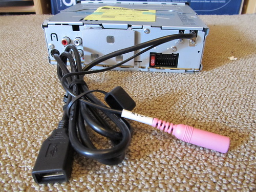

Alles klar. Ich bin allerdings etwas irritiert. Ich habe mir vorhin angeschaut was für Anschlüsse denn hinten am Radio sind (
http://ecx.images-amazon.com/images/I/61mvNa3YScL.jpg
) und ich kann da nur einen großen Normanschluss und 4 Lautsprecheranschlüsse (vermute ich mal?!) sowie den Antennenanschluss sehen. Wenn ich jetzt allerdings einen LFB Adapter habe (
http://www.amazon.de/.../ref=sr_1_2?...
) sehe ich dort mehrere Anschlüsse und bin deshalb etwas verunsichert ob ich das hin bekomme da ich nicht genau weiß im Moment wie ich da was anschließen muss bei der Vielzahl an Anschlüssen die ich zur Verfügung habe. Vielleicht wird es mir auch klar sobald ich es sehe wenn der Originale raus ist. Eventuell könnt ihr mir noch ein paar Infos geben bitte?

Alles klar. Um nochmal auf die ganzen Anschlüsse zurück zu kommen, ist es denn offensichtlich welches Kabel woran gehört wenn man das Radio draußen hat oder wie ist das genau, was muss woran? Sehe im Moment lauter Kabel und Adapter aber am Radio selber sehe ich nur Anschlüsse für die Lautsprecher und einen größeren.

an deinem Radio ist der Anschlußblock hinten wo die rote Sicherung ist, dafür mußt du einen Stecker habe der auf Iso geht,
Radio raus, an die Stecker im Auto zuerst den Fremdradioadapter von Peugeot anschließen, da kann man nix falsch machen, geht nur in eine Richtung
dann kommt zwischen Auto und Radio der Fernbedienungsadapter, geht auch nur in eine Richtung weil die Stecker einfach nicht anders zusammen passen,
steht sicher auch alles in der Anleitung zum Adapter

In Ordnung. Dann versuche ich das einfach mal so am Mittwoch wenn ich mein Auto und dann auch das Radio habe. 😉 Noch eine abschließende Frage, bei dem Stecker der hinten vom Anschlußblock auf Iso gehen soll woher bekomme ich den? Was ist das genau für einer? Oder ist damit der gemeint, zu dem in der Beschreibung steht "kein üblicher Normstecker, Adapter ist jedoch mitgeliefert"?
Und bei dem LFB-Adapter: http://www.amazon.de/.../ref=sr_1_2?... ist einmal das große Kabel dabei was man auf dem Bild sieht und auf dem zweiten Bild ist nochmal irgendein Kabel. Welches ist gemeint, dass ich dort anschließen muss bzw welches genau wo? 🙂

hi,
http://www.amazon.de/exec/obidos/ASIN/B0073CXQ54/mtd-21
auf dem 5. Bild, ist beim Radio dabei
das Kabel auf dem zweiten Bild kommt in die Box (da wo NIQ draufsteht) und der Klinkenstecker ins Radio
(Fernbedienungsanschluss) wenn ich nicht irre

In die Box? Welche Box meinst du jetzt gerade? Und wo gehört der Klinkenstecker am Radio hin? Sehe hinten keinen passenden Anschluss auf den Bildern.

die Box von der Lfb
http://www.amazon.de/exec/obidos/ASIN/B0026DGCMY/mtd-21
Bild 1 Box mit blauer Beschriftung, da sieht man vorne den Anschluss wo das Kabel von Bild 2 reinkommt,
der Klinkenstecker gehört normalerweise ins Radio (Lfb),
kann aber sein das das Bild bei Amazon einen anderen Adapter zeigt,
http://de.jvc-service.net/.../GET0787-007A.pdf?...
sollte ein Kabel am Radio sein (steering wheel remote)
da gehört Kabel von Bild 2 dran, wenn es passend zu JVC ist sollte das gehen,
schau dir das an wenn du alle Teile hast
