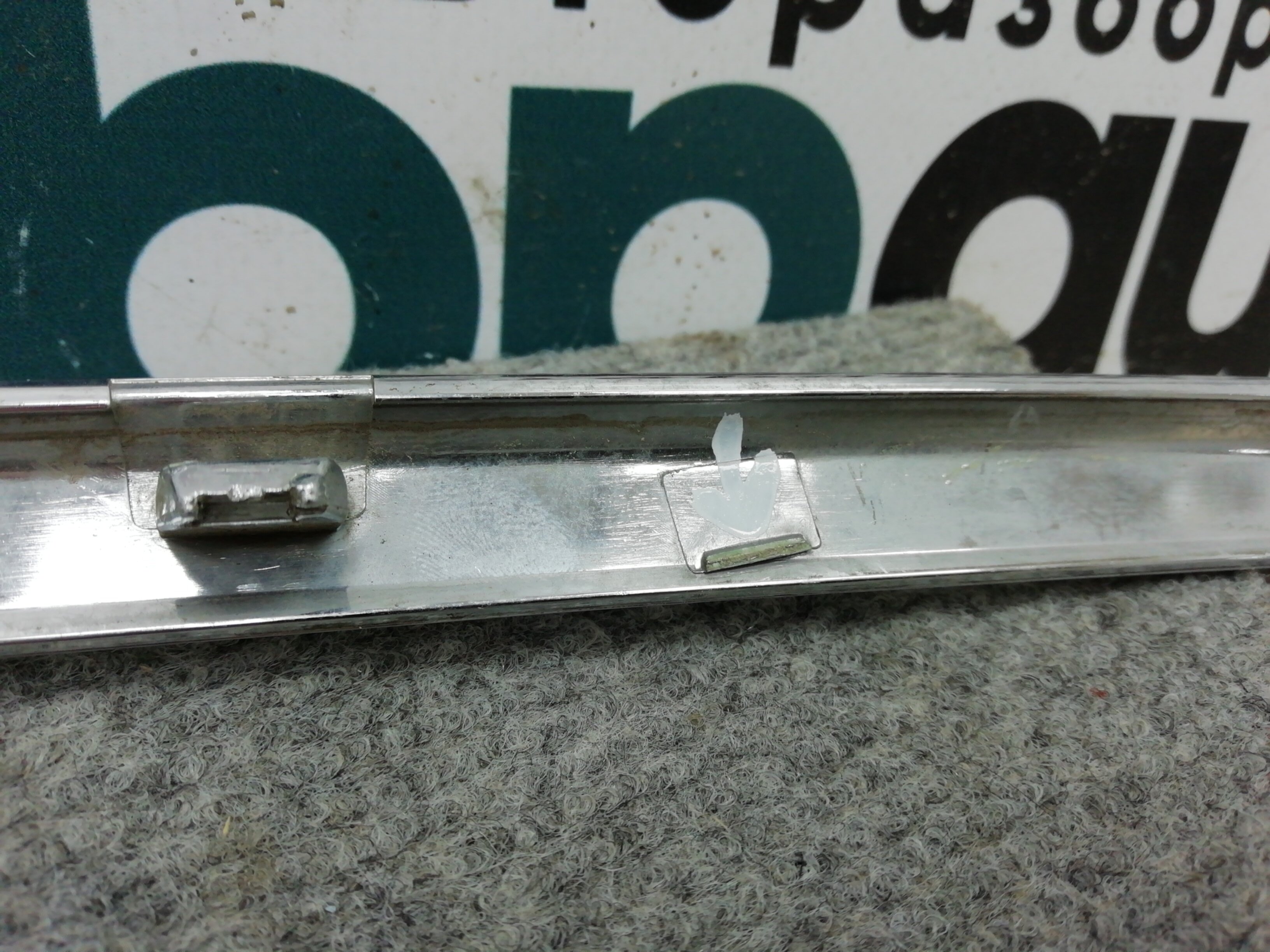

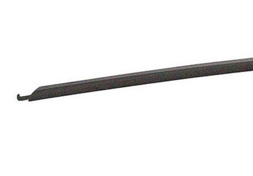

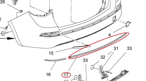

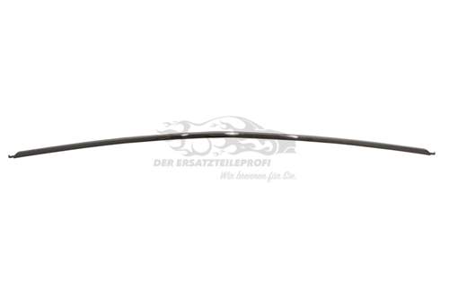

Hallo, ich brauche jetzt mal einen Hinweis wegen dieser Zierleiste , mir ist die bei einem Parkrempler zerbrochen worden und ich wollte jetzt wissen, ob man die einfach abklipsen kann oder ob dafür die Heckschürze runter muss. Auf den Bildern die ich gefunden habe, ist auf beiden Seiten sowas wie ein "Haken" zu erkennen aber sonst nichts. Wer weis da was drüber??

Ich wollte im TIS nachschauen.Aber leider hat mich Corona erwischt.Aber ich vermute ohne am Rest Schäden anzurichten ist es besser die Stoßstange abzunehmen.Im TIS wird meist immer alles demontiert auch oft unnötig.
Wenn du einen Keil oder Ähnliches Werkzeug für Verkleidungsdemontage hast einfach mal hebeln.Ich sehe auf Bildern im Netz nicht was man entriegeln könnte.Vielleicht zur Sicherheit mit Spiegel oder Endoskop mal dahinter schauen.
Man gibt halt mal die Teilenummer in die Bildersuche ein. Ich seh da nur so Plastikhaken, das sagt mir dass das nur reingeklipst ist. Die gebrauchten sind etwas demoliert, das sagt mir weiterhin dass sie etwas schwer rausgehen :)
z.B. hier: https://bpauto.ru/.../133d542d0af541f6adfbcf953fc65fff.jpeg
Genau auf den Bildern die man findet, sind die Haltenasen meist abgebrochen.Passiert bei Chrom bedampften Kunststoff sehr gern.
Themenstarteram 7. September 2023 um 16:25
Ich habe mir die Leiste, jetzt Original bei Opel für 40€ gekauft und nach der Erklärung, der Mitarbeiter, problemlos eingesetzt. Da die alte ja eh kaputt war, ging das ganze mit viel Vorsicht, um den Lack nicht zu beschädigen habe ich mir einen Kunststoffkeil besorgt, über die Bühne.
