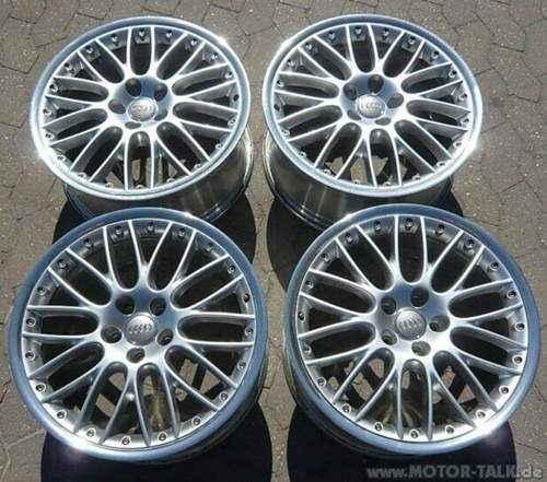

habe die Möglichkeit die original mehrteiligen BBS in 19 Zoll zu kaufen.
Allerdings in ET 43 und nicht in ET 48. Kann ich die auf meinem A6 3.0 TDI 4F FL fahren???
Gruß Klaus

am 1. Juni 2010 um 20:53
siehe hier
traglast der felgen sind 650 kg.zu wenig für den 3,0 tdi
zudem werden zentrierringe für die montage benötigt.

Hallo Klaus,
Die mehrteilige BBS gibt es für den A6 in ET 48 das ist korrekt. (Radlast 690 kg)
Aber diese mehrteilige BBS gibt es für den A6 Allroad in ET 43. Die Radlast kann ich Dir nicht genau sagen, fahre aber
diese Kombi an meinem A6 Allroad von Werk ausgeliefert.
Es kann ja sein, dass diese Felgen von einem Allroad stammen, und nicht vom neuen A4.
Anhand der Teilenummer kannst Du das sicher bei einem Audi-Händler in Erfahrung bringen.
MfG JürgS
der ALLROAD hate andere reifen drauf.
245/40ZR19 98Y
diese darf der A6 normal nicht fahren.
zum einen passen die felgen nur mit zentrierringen.
66,6 auf 57,1 mm
ob die traglast für den 2,7 tdi ausreicht,musst du in den papieren vom auto nachschauen.

die 8,5x19 ET43 Felgen sind typischerweise vom A4.
Die Traglast ist dann zumindest für meinen 2,7er Avant ausreichend (Mind Traglast 620kg).
Die Räder sind dann aber Eintragungspflichtig. Hierfür sendet Dir Audi kostenlos eine Traglastbescheinigung.

Habe die RS6 Felgen vom A4 in 8,5x19 ET43 mit 255/35R19. Passt spielend auf den A6
a4 8e?
für den ist die reifen kombi nicht zulässig, weil du eine tachoabweichung von >2 % hast
