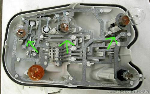

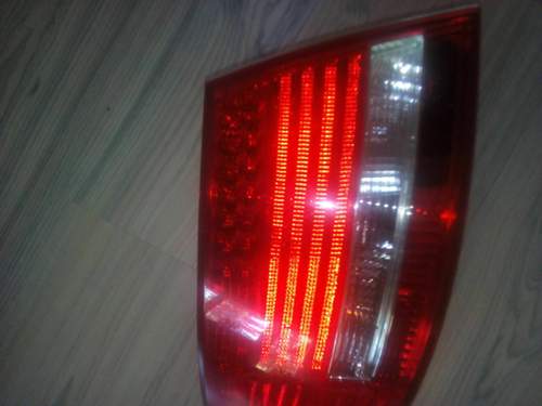

hallo
ich wollte mal fragen, ob die led-rückleuchten vom facelift auch an den normalen 4f passen.
eigentlich sollten ja die led-leuchten brennen, wenn man die bremse betätigt.
oder irre ich mich da.
da passiert aber nichts, wenn ich die einbaue bleiben die led aus.
dafür glimmen beim bremsen die schlußleuchten heller, obwohl die nur einen faden haben.
muss ich da was im bordcomputer umprogrammieren oder geht das nicht mit den led-rückleuchten?
gruß
hans

@hansibo schrieb am 4. September 2018 um 15:29:45 Uhr:
Aber dass die normalen Leuchten heller sind bzw. Intensiver leuchten als die led hätte ich nicht gedacht.
Bei der VFL-Limo mit LED-Bremslicht powern die "normalen" Schlusslampen mit gesamt 63 Watt nach hinten, wohlgemerkt pro Rückleuchte!;)
Grüße, lippe1audi
Ruecklicht-power

@hansibo schrieb am 5. September 2018 um 04:05:19 Uhr:
also ich habe da nichts von power bemerkt.
schade, dass die nebelschlussleuchte sowie die rückfahrleuchte jetzt nur noch 1x vertreten sind und relativ schwach brennen.
Die Nebelschlußleuchte sollte aber hell leuchten (21 W)
Richtiges Leuchtmittel drin ?
Themenstarteram 5. September 2018 um 8:42
ja da ist die vorgeschriebene kleine Birne drin.
Die Lichtmenge nach hinten ist watt-mäßig die gleiche wie die nach vorne. Gehe mal davon aus, dass du es vorne aber schon wahrgenommen hast.;)
Grüße, lippe1audi
