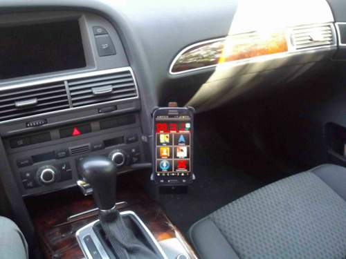

Ich hatte mir sowas in meinem A3 damals selber gebastelt, da ich diese Scheibenhalterungen absolut häßlich und störend finde.
Dscf3482

Ich habe mit einee Handyhalterung (S 3) mit der Brodithalterunf an der Mittelkonsole angebaut. Die Stromversorgung dafür habe ich an Hand der Anleitung in diesem Video geholt - Stromversorgung
Am Verteiler musste ich kurz nach einer freien Belgung suche, da bei mit nicht ganz die Anschlüsse so belegt waren. Ist aber prinzipiel kein Problem.
Handyhalterung ist nun bei Zündung an mit Strom versorgt und schaltet bei Zündung an auch selbstständig ab.
Zwischenzeitlich habe ich aber eine andere Handyhalterung auf der Brodit. Dort kan man vom Platz her sicher auch ein Navi anbauen.
Der Arbeitsaufwand hält sich in Grenzen. Kabel an der Verleidung der Mittelkonsole "versenken und hinter dem Handschufach langziehen, dann kommt man problemlos an der Seite der bei den Verteilern raus.
Gruß Driver 58
Handyhalter2
Handyhalter4
