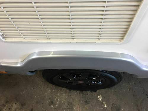

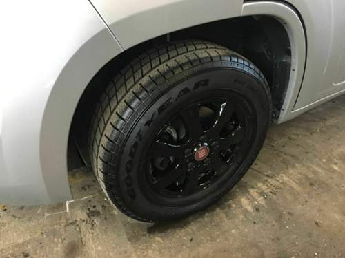

Ich habe von meinen Stahlfelgen mit den Sommerreifen auch auf Alus mit Allwetterreifen gewechselt, dabei dann von 215 auf 225/70R15CP gestiegen. Fahre vorn 4,0 und hinten 4,3 bar. Die Reifen haben einen höheren TI und ich liege knapp über dem Reifenluftdruck, der erforderlich bei den Achslasten ist. War auf einer Waage und habe einzeln die Achsen gewogen. Zusätzlich noch Luftfederung hinten eingebaut und jetzt eine top Straßenlage. Durch die ET der Alus auch gleichzeitig 3 cm mehr Spurbreite pro Achse, sind vorn bündig mit dem Radlauf, mehr geht nicht. :D

Habe Tomason TN3F in black bei mir drauf
6,5x15 mit ET60
