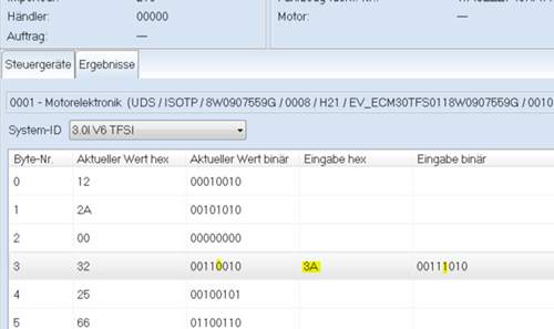

Servus zusammen,
ich habe mich auch für eine Original Eberspächer Standheizung bei meinem
A4 B9/3.0 TDI entschieden und stehe vor einem Problem und komme nicht weiter.
Nach dem Einbau der Standheizung, habe ich einiges angepasst und codiert.
Soweit passt fast alles, MMI, Klima/Heizung, die Standheizung und Fernbedienung.
Leider bringt das Motorsteuergerät eine Fehlermeldung
„P26F400 - Pumpe 3 für Kühlmittel, elektrischer Fehler/Unterbrechung“.
Bei dem Fehler handelt sich um eine nicht mehr Vorhandene Pumpe für Kühlmittelumlauf V50.
Wegen des Einbaues der Standheizung, musste diese V50 ausgebaut werden
und ihre Funktion soll jetzt eine vorhandene Umwälzpumpe V55 der Standheizung übernehmen.
Bei einem 3.0l Motor gibt entweder V50 ohne Standheizung, oder V55 mit Standheizung.
Hätte jemand vielleicht eine Lösung für das Problem ? Für ein paar Tipps wäre ich dankbar.
Danke

Hat es irgendjemand geschafft die nach der Nachrüstung der Standheizung fehlende V50-Pumpe auszucodieren?
Ich bin gerade dabei mir Teile für eine originale Nachrüstung zu kaufen und möchte ungerne dauerhaft mit diesem Fehler herumfahren.
Die Standheizung ersetzt u.a. den Kühlmittelnachlauf und die Pumpe wird im Motor-STG 01 angepasst. Codierung beim S4 ist Byte 3, Bit 3 = 1 setzen. In meinem Fall von 32 auf 3A.
Beim 3.0TDI sollte die Codierung auch zu 99,9% passen. Hoffe jemanden ein Geschenk damit gemacht zu haben 😉
