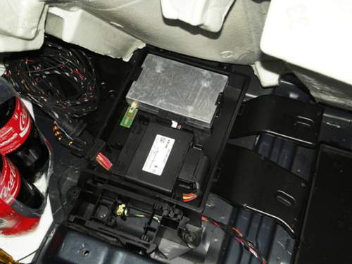

der tausch ist ganz lustig, da das teil untem teppich unterm fahrersitz in einer box sitzt.
also sitz raus, untere asäulenverkleidung, fussstütze raus, seitenschwellerabdeckung raus, (eventuell rückbank). teppich hoch klappen.............usw
Sdc10407
