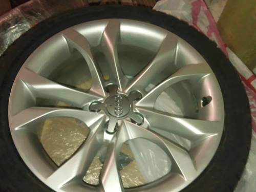

@S4Avant2012: Ich fahre im Sommer 19 Zoll Rotorfelgen. Davon kann ich die Schrauben nehmen und für die schwarzen Segmentfelgen (Winter) verwenden? Passen die in die Felge / zu der Felge?
Bei den Rotorfelgen sind die Schrauben ja leicht zu sehen. Sie passen von der Farbe (grau) auch genau zu den Rotorfelgen (siehe Bild).
Wie sieht das nachher mit den schwarzglänzenden Felgen aus? Schwarze Felgen mit grauen Schrauben sieht doch komisch aus? Oder verschwinden die in den Segmentfelgen und man sieht das gar nicht?
Sorry für die vielleicht blöden Fragen, aber ich bin absoluter Audineuling.
Was Du an den Rotorfelgen siehst, sind nicht die Schrauben,
sondern graue Abdeckkappen.
Gibt es bestimmt auch in Schwarz und kosten ca 50 ct / Stck.
Die Schrauben sind identisch und können für die Segmentfelgen benutzt werden.

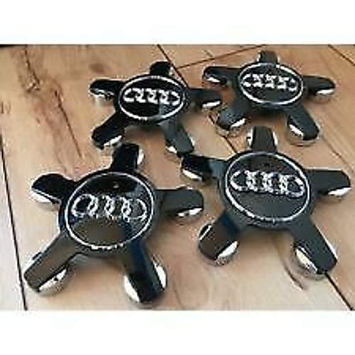

Ich habe mir in der Bucht sternförmige Nabendeckel gekauft.
Sieht klasse aus (finde ich zumindest):)
Nabenstern
@detscher schrieb am 14. Oktober 2017 um 13:12:43 Uhr:
Passen aber nicht auf die 5-Segmentfelgen,
da die Aussparung für den Steg fehlt.
Fahre selbst die Segmentfelgen und auf den Winterrädern die Sterndeckel.
