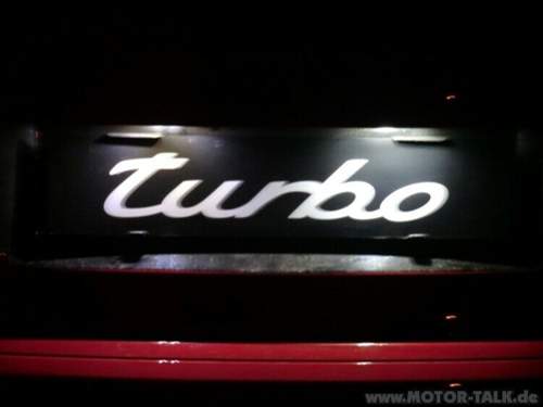

Hab mal 2 Bilder gemacht.
Links die Audi LED vs. Rechts die hypercolor LED.
Hmm, die von Audi hat einen echten Gelbstich auf dem Kennzeichen bzw. so einen gelben Fleck in der Mitte.

Gelbstich? :eek:
Genau das ist der Grund, warum ich von Glühlampen auf LEDs gewechselt habe...überzeugt bin ich immer noch nicht!
Wir brauchen mal ein bild bei Nacht, mit guter Kamera mit bisschen mehr Abstand, damit man auch den Bereich hinterm Auto sieht...
Momentan tendiere ich immer noch zu meinen verbauten Niken-LEDs mit E-Zeichen.
mfg,
ballex
@a3.2quattro Erstmal vielen Dank für die Bilder.
Denke noch interessant wäre der Vergleich zwischen Glühbirne und Audi Original LED.
