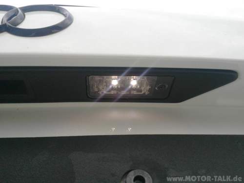

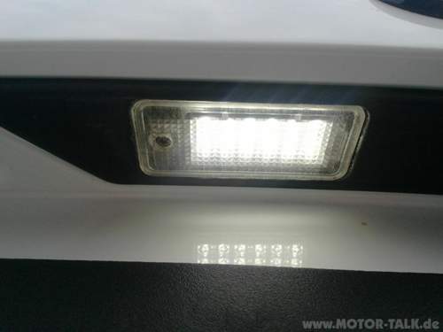

So endlich geschafft.
Ich hatte ja bereits LED Leuchten drin.
Diese haben auch keinen Fehler ausgelöst. Nur leider waren mir diese viel zu hell.
Habe jetzt die originalen LED Kennzeichenbeleuchtungen eingebaut.
Hatte mir bei der Durchsicht das Update aufspielen lassen und gestern codiert.
Byte 17 Bit 7 --> Haken rein und gut.
Es funktioniert (bis jetzt, da ich nur auf dem Parkplatz gefahren bin). :D
Im Anhnag mal Bilder wo man den Unterschied der Helligkeit sehen kann.
Rechts Originale und links die Anderen.
Led-Kennzeichenbel-Vergleich
Led-Kennzeichenbel-original
Led-Kennzeichenbel-alt
